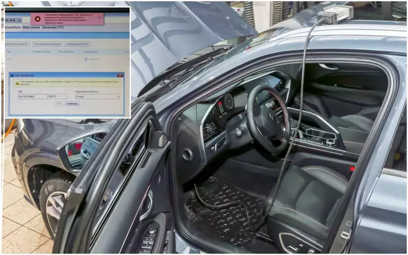

Ради интереса мы попробовали прочесть Geely фирменной программой диагностики для Volvo. Она видит автомобиль, но дальнейшие действия невозможны — мешает «непонятный» VIN.

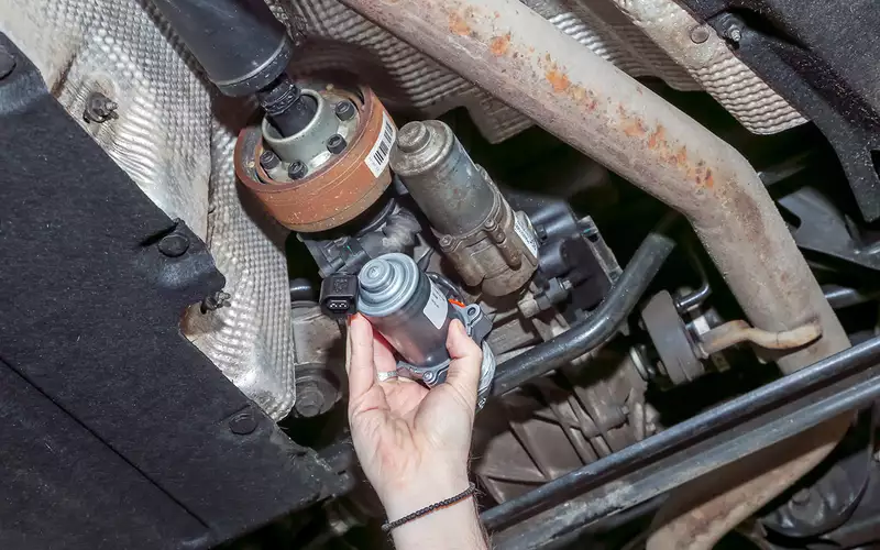

В трансмиссии тоже никаких различий. Традиционная для Volvo муфта BorgWarner (Haldex) стоит и в Geely. Ради интереса мы взяли на складе новенький насос муфты BorgWarner и сравнили его с китайским, на котором нет никаких обозначений. Словно родные близнецы!
Жидкость для пятых Халдексов не дефицит и производится многими, в том числе есть канистры с логотипами Фольксвагена и Volvo. Замену нужно делать каждые 60–70 тысяч км, а лучше чаще. Одного литра вполне хватит (цена — от 3 до 7 тысяч рублей).

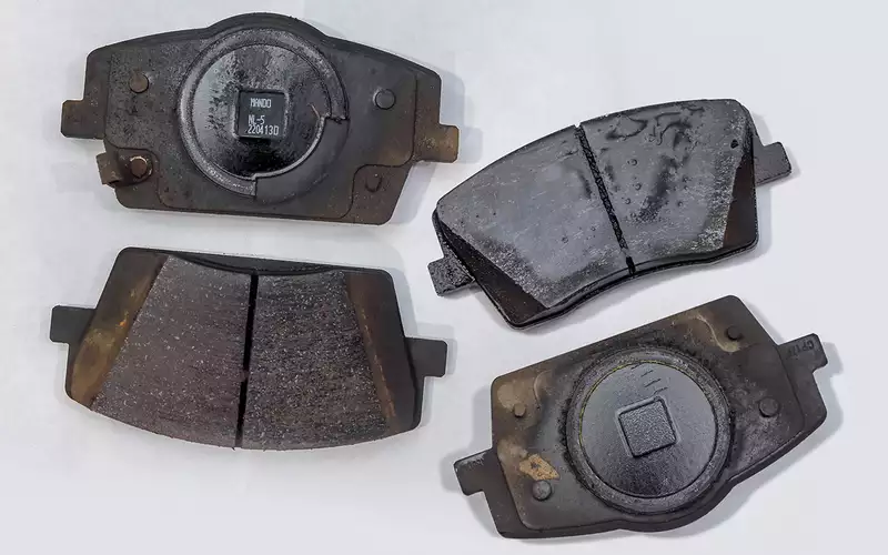

Оригинальные тормозные колодки Geely стоят 12 тысяч рублей против 16 тысяч за оригинал Volvo. При этом колодки Geely совершеннее! Тут тоже сэкономили на скобах — вместо этого внутренняя колодка крепится к поршню специальной клеевой основой. Зато у китайца имеется дополнительная скоба-скрипун, служащая индикатором износа.

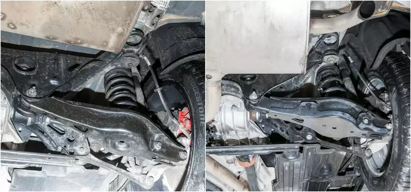

Единая платформа СМА гарантировала и полную взаимозаменяемость задней многорычажной подвески, вплоть до каждой гайки.
