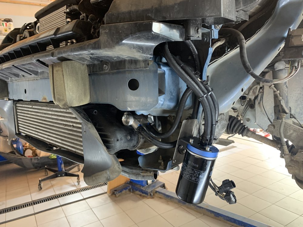

У меня стоит целая система из внешнего радиатора масла АКПП, внешнего термостата, и внешнего фильтра. Все собрано на качественных рукавах Гейтц 10 мм, с качественными ВАГовскими пружинными хомутами по всей магистрали. Все это работает на двух машинах XC90 и RR Evoque уже года 3-4, точно уже не вспомню когда ставил. Суммарный пробег на двух машинах с такой системой приблежается к 100 тыс. км. Также на коммерческой основе регулярно ставлю такие системы на Фрилы и Эвоки. Авторитетно заявляю- ни у меня, ни у кого бы то ни было никаких проблем связанных с такой системой нет. Я даже на токарном станке вскрывал свой магистральный фильтр АКПП- он внутри грязный, мама не горюй- Вскрываем внешний фильтр масла АКПП — Land Rover Range Rover Evoque, 2.2 л., 2013 года на DRIVE2 И также я несколько раз порывался поменять масла в АКПП и не могу это сделать- откручиваю контрольку- оттуда льется масло малинового цвета, как будто его вчера залили. Рука не поднимается такое сливать. Так и езжу, еще масло ни разу после установки системы не менял. Но справедливости ради скажу, что систему я монтировал после вскрытия АКПП, мойки магнитов и замены внутреннего фильтра на новый. И да, хочу вечено ездить на своих машинах и не пересаживаться на китайцев. От XC90 классик и Эвока в восторге.

Думаю не дорого, так как на XC90 у меня фильтр стоит на телевизоре сбоку фары около корпуса воздушного фильтра. Ставить не долго и не сложно. По сути только фару вынуть. Единственное наверно бампер все таки придется скинуть для доступа к шлангам, но это у кого как проложены магистрали и где находится термостат.

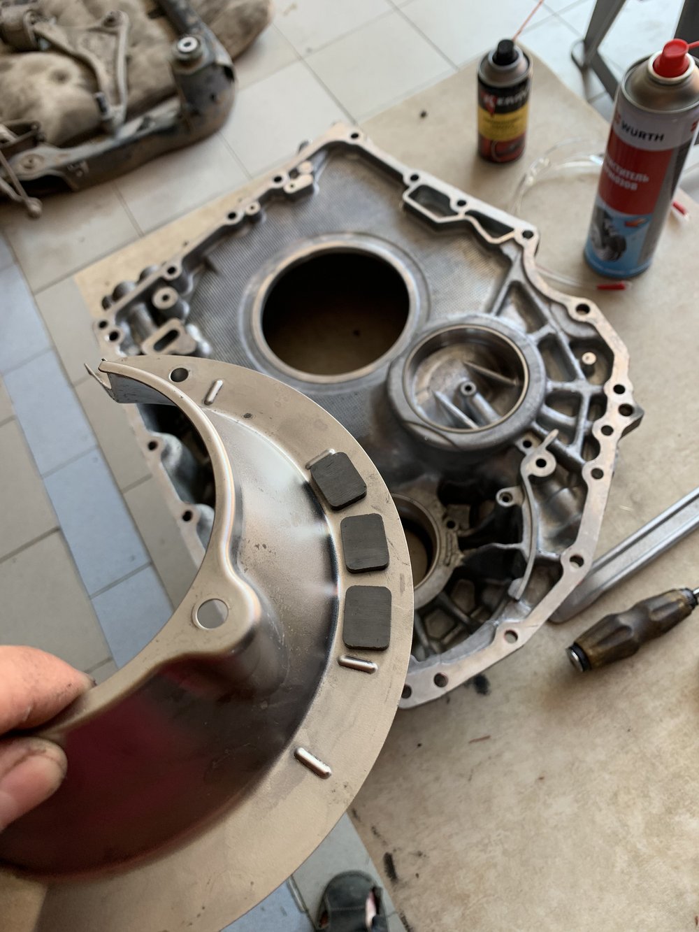

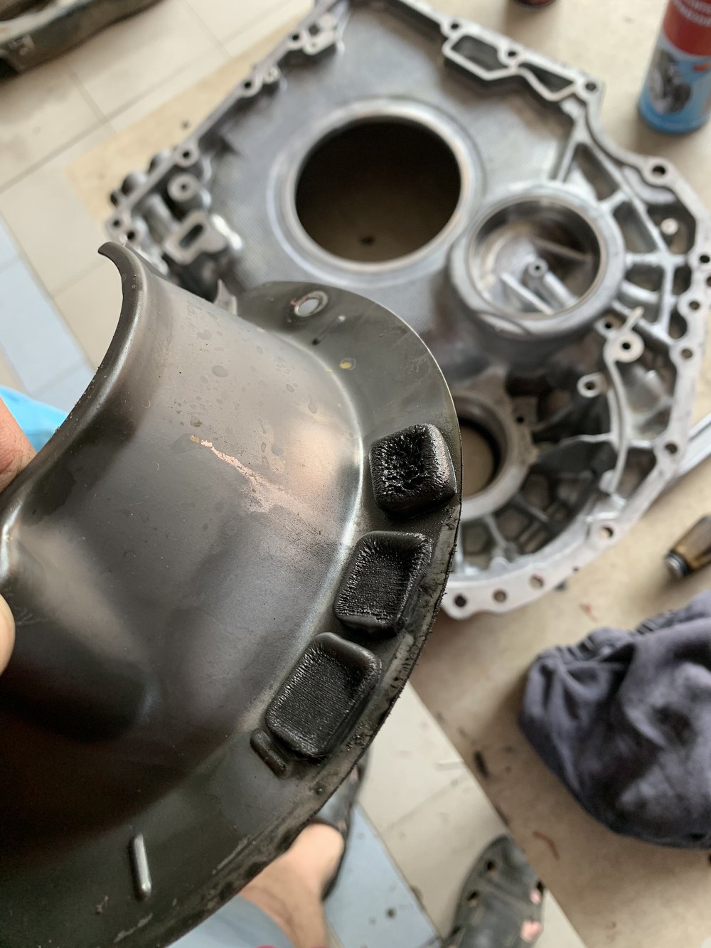

Какая стружка там, что то ты сгустил тучи..Леха вверху даже фото фильтра приложил, там только пыль фрикционная..ежели стружка. то коробке капут..снашивает как раз пыль от фрикционов..
пыль от фрикционов
Да там серебрянка от дисков стальных в пакетах и износ подшипники/пары трения. Пыль от фрикционов она еще норм.
Ты рассматриваешь ситуацию для уже убитой коробки..Штатно там. как совершенно правильно описал валиум, только пыль от фрикционных дисков..как, собственно, и в моей коробке.
Да диски стачиваются так же как и фрикционные накладки, посмотри на тормоза, да дольше, но стираются.

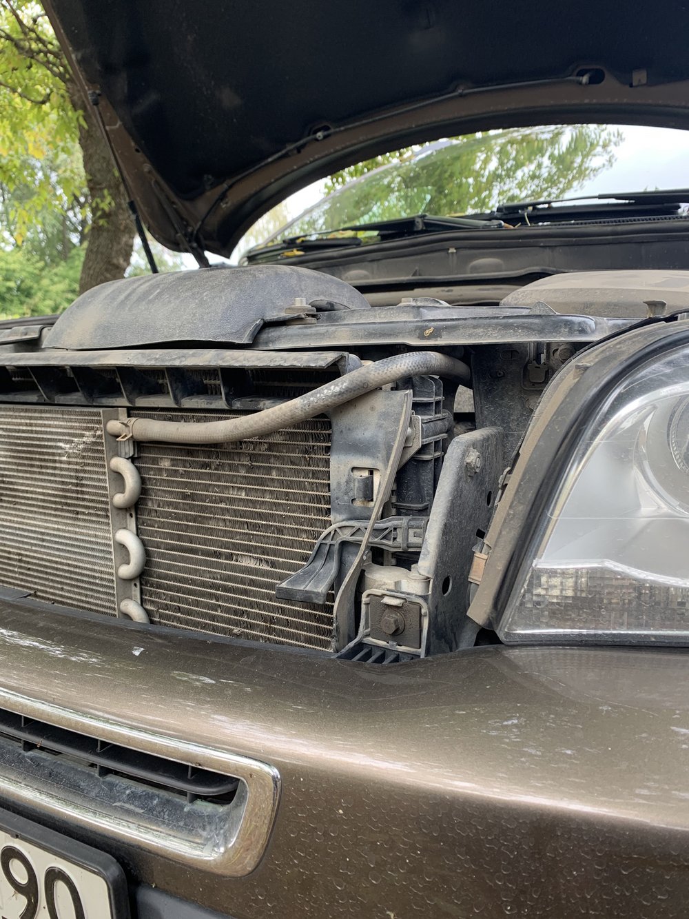

@VALIUM, Алексей, а Вы радиатор АКПП поставили вперед, т.е. он часть конденсера закрывает? Для подвода/отвода использовали обычные маслостойкие резиновые трубки + пружинные хомуты? (судя по фоткам)
Я радиаторы АКПП всегда спереди ставлю, перед конденсором. Стараюсь прямо напротив решетки радиатора декоративной ставить. И сетки в эти решетки никогда не ставлю. Шланги использую маслобензостойкие Gates, внутренним диаметром 10 мм. Ну и пружинные хомуты разных производителей.
