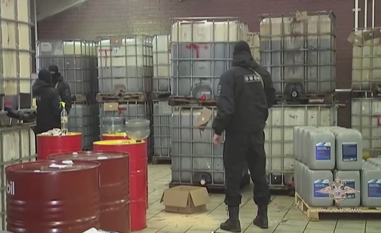

Sobolev_IP написал(а):
ПАО и GTL можно и дешевле найти.
Или со следами пао, или с завода как на фото? :)
