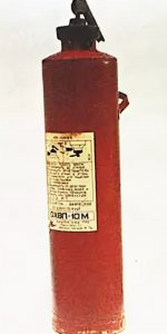

Если-бы стоял у него оригинальная АБ, Пожара-бы не случилось? Чем ему не нравятся порошковые ОТ? Конечно я не имею ввиду презервуары по 0,5 Л. продающиеся в магазинах запчастей. 5Л - минимум!
Сейчас уже уходят от порошка и СО2. Подобные уже сравнимы с диназаврами
