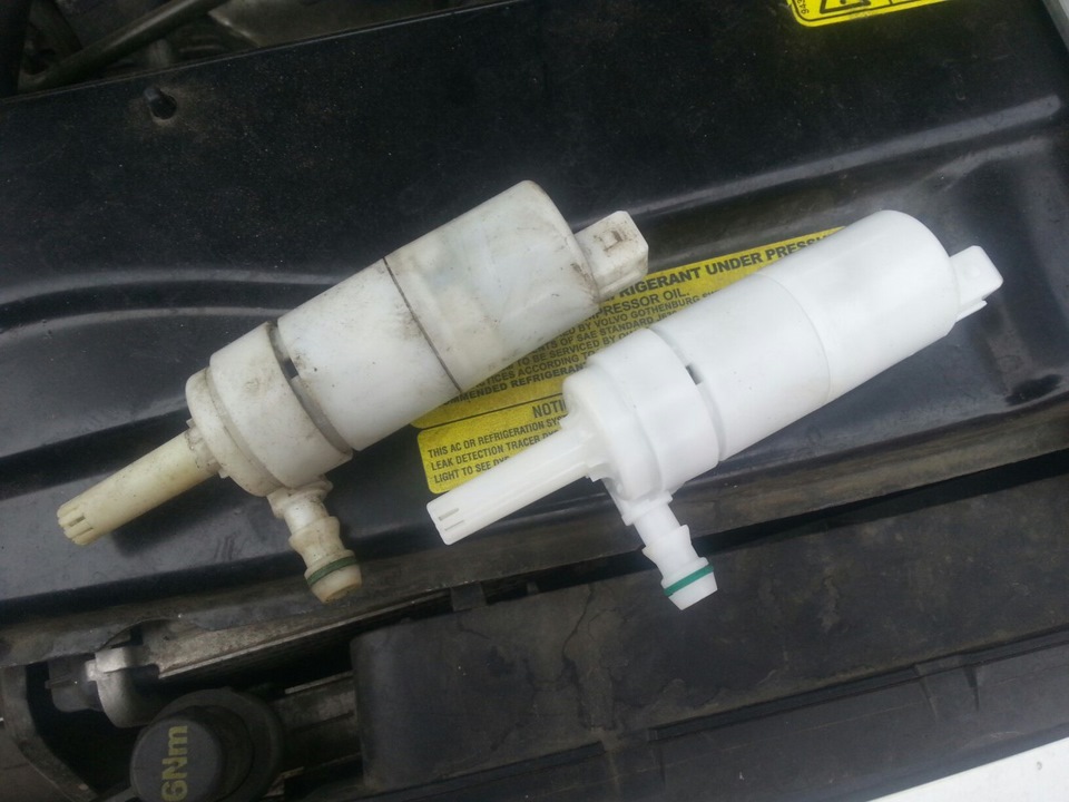

Спасибо, но хочется родной моторчик:)
@Mihan написал(а):
поспешу Вас расстроить, но если взять в руки 2 насоса, то разницы вы не увидите НИКАКОЙ, т.е. вообще никакой.
+100500, вот я фотографировал. :)
О как:) Тогда куплю от хендай. Спасибо!
