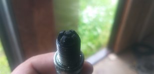

На вчера почищенных оригинальных жирный черный налет, обгрызло изоляторы
С учетом масложора стоит задуматься о том, чтобы масло было с допуском API SP.
Богатит? Но черно-масляная только свеча 4го цилиндра
