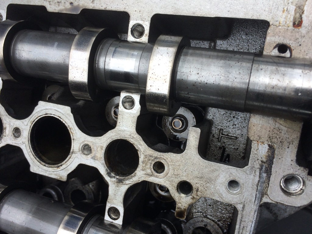

Вот вы ерундой занимаетесь. Лью во все авто а5/b5, то что советует изготовитель. Где то мотуль, где то кастрол. Некоторые авто подо мной уже 150 тон пробежали. Недавно разобрали мотор который с нуля ходил на мотуле а5/b5 eco energy, замена раз в 10 тон. Пробег 70. Никаких отложений или лаковых пленок, даже в углах. Алюминиь внутри мотора просто сверкает чистотой. Состояние хона на гильзах идеальное.
Прошу прощения, а зачем разбирали на 70 тысячах, если все так хорошо? shok
Механическое повреждение мотора, не связанное с маслом никак.
