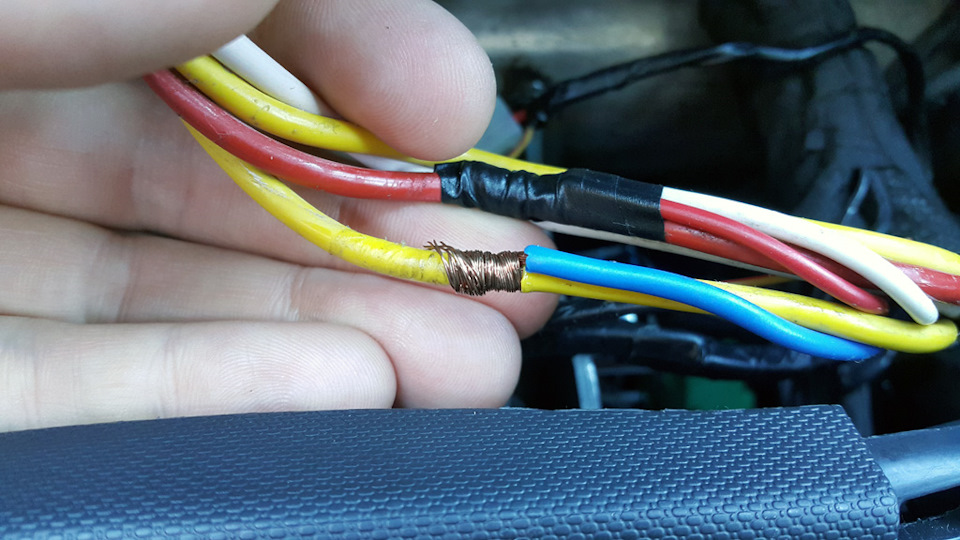

Установщики Старлайна именно так мне обрисовывали схему - мол, при срабатывании, статус иммо сбрасывается и он тогда уже требует родной ключ.
Но я тогда в итоге как подумал, что сейчас штатная проводка будет искромсана, почитал, как потом машины горят, так и забил.
Потом хотел притащить с яхи штатный автозапуск, который умеет нормально работать по кан-шине, но кто то забрал его на аукционе ставкой.
Ну и я плюнул на автозапуск.
И да - заведенная машина не заглохнет без ключа, но, как только ключ выйдет из машины, начинает пищать и мигать.
