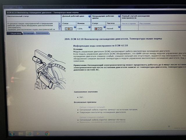

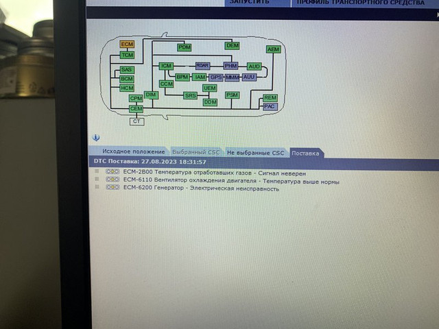

Аналогичная проблема. Иногда при диагностике вываливается код по вентилятору- ECM 6110. Когда есть, когда нет. К вентилятору вопросов нет- работает. Судя по Виде- внутри блока управления есть датчик температуры и он почему-то решает, что у меня в блоке управления высокая температура.
