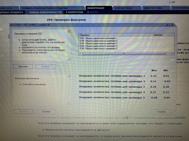

Добрый день. Подскажите по тесту форсунок это нормально? 3000км назад был произведен ремонт топливных форсунок с заменой распылителей. По мотору мне не нравится динамика автомобиля и при резком нажатие на педаль газы идет кратковременный выход черного дыма с выхлопной трубы.

Если по компьютерной диагностике автомобиля коррекция по форсунке вне допуска (для D5244T4 это более 4,0 мг/ц), компрессия по всем цилиндрам нормальная и не сильно отличается, а на стенде форсунка в идеале, то это повод задуматься. К примеру, иногда можно поменять форсунки между цилиндрами, чтобы проверить на двигателе раьоту форсунки. Но если все форсунки плохие или более половины, то метод перестановки неэффективен.

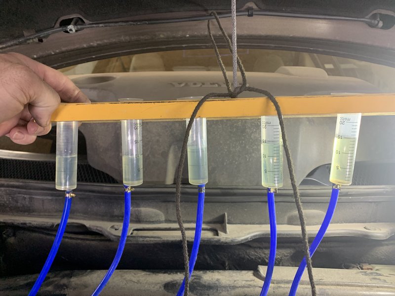

Не буду новую тему создавать. Думаю автор не против будет. В любом случае у нас симптомы одинаковые. Замерил обратку. За две минуты по секундомеру форсунки слили (от ГРМ к АКПП) 11-9,5-12-14-15 мл. Ну и что? Какой из этого можно сделать вывод. На стенд вести пока расхотелось. Я так понял криминального ничего нет. Ну две форсунки льют чуть больше. Ну и как бы хрен с ними, понятно что не новые они- 210 пробег на машине. В любом случае фонтаном никакая форсунка в обратку не сливает. И мультипликаторы явно не причина затрудненного пуска на холодную, пуска с облаком (не большим сизого дыма) и шлейфа из дыма на интенсивном разгоне? В общем прихожу к выводу, что нужно заменить на всех форсунках распылители на новые оригинальные и можно ездить еще тысяч 100 на них, а там видно будет. Стука от форсунок нет, расход средний как на новой машине был- 9л/100 км. Что спецы скажут? @Kertman, @Robert, @Sobolev_IP, @asmoscow,
@VALIUM,
Так проверяют когда не заводится , 20 мл норма допуск до 40мл. в минуту .А у тебя 15мл. за две мин. Можно еще с газ в пол проверить , но думаю это не требуется ведь авто не глохнет под нагрузкой . Все остальные проверки на стенде . Если по одной форсунке проверять будут на маленьком стенде , то обратку покажет при полной нагрузке , на большом стенде куда все 5 ставят обратка проверяется при каждом цикле .

Бош говорит 150 и замена распылителей . Какая температура двигателя при проверке коррекции , нагрузка вся выключена .
EGR был открыт или закрыт когда 30-40 показывал .
Какие обороты по цилиндрам были , у тебя тоже 5я переливает немного , возможно под нагрузкой от нее и все проблемы .
Форсунки пьезо? Если да то тест обратки должен проводится с использованием редукционного клапана на 10 бар по памяти. Распылители достаточно хорошо моются сольвентами прямо на авто. Давр или винс
когда уровень в два раза по одной из колб превышать будет тогда ремонт , а так хорошо .....да вы и сами знаете .

Скажем так, коррекция у автомобиля и у стенда всегда будет отличаться, поскольку автомобиль вводит коррекцию по многим параметрам. Но если по автомобилю форсунка вне допуска, а компрессия везде нормальная и равномерная, а не стенде все хорошо, то это повод задуматься.
