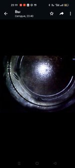

В общем. Наступили холода и машина стала вейпить. Причина в кривой головке ГБЦ.
  • Club Volvo. Ru - Уровень антифриза в расширительном бачке
    955.5 KB · Просмотры: 13
@Lipok48, это финал истории с первого вопроса?
Да. Финал истории. Ездил так с 2021. Но хуже стало в октябре. Просто шлейфом как вейп. Эндоскопом цилиндр 4 был весь мокрый. Видимо как приобрел в 2020, уже угрели.
