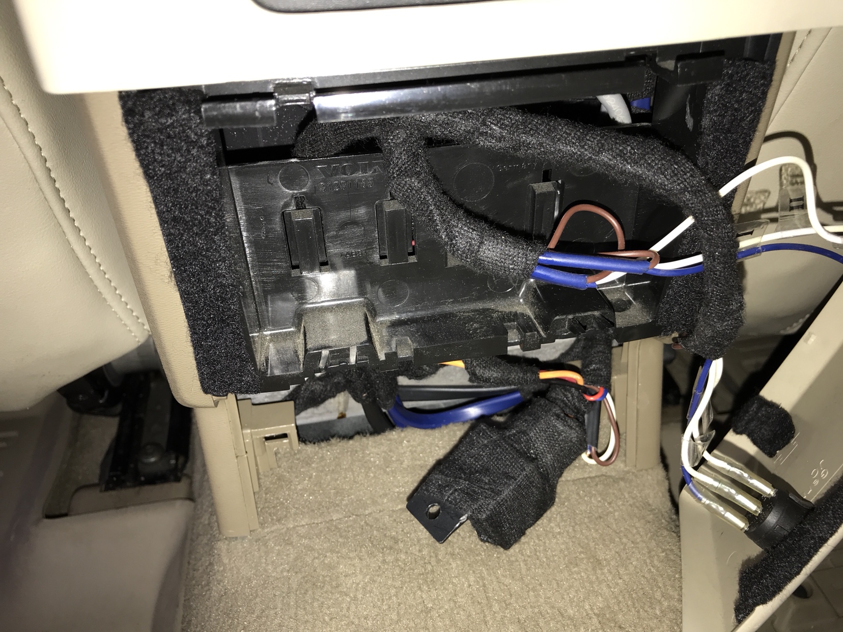

Коллеги, вчера разобрал и проклеил маделином всю центральную панель и накладку на торпедо, результат отличный. Только один нюанс, может кто знает, под подлокотником есть реле или блочок какой-то металический на проводах, куда его пристроить не понял. По дно подлокотника засунул, кажется что провода пережаты, назад вывел, нижняя крышка не защёлкивается до конца. Для сведения, у меня за подлокотником только прикуриватель и кнопки обогрева задних сидений. Вольво S80 2012 MY
Тогда я не знаю что вы там наковыряли.
Вольво не вешает на проводах (на соплях) блоки.
Вот и я о том, не думаю чтобы что-то штатное просто так болталось, завтра сфотаю и покажу. Я подозреваю что кнопки обогрева не родные стоят, может это к нему что.
Вот фото этой приблуды
Что это может быть, сегодня после поездки заметил что она сильно греется, чувствуется через пластиковую крышку даже
Вот нарыл в инете https://ru.aliexpress.com/item/High...M-40A-12VDC-original-new-100/32264715570.html это китайское реле с алиэкспресса, походу самопальный обогрев задних сидений... не сгореть бы!
