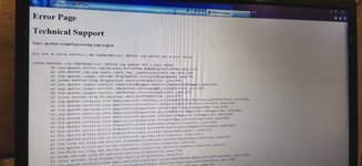

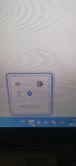

Всем привет, нужна помощь, месяца 2 назад запускал vida делал диагностику все было нормально тут сегодня решил запустить и ничего не получилось, жёлтый восклицательный знак, что случилось не пойму клацаю по заначку что то пишет про java, есть у кого нибудь догатуи что делать???? Винда 7

А что в логах виды? Они где-то в папке с ней пишутся, емнип.
А как папка называется
@Marat, антивирусы/файрволы ставили какие-нибудь? Возможно, блокируют Java и не дают стартануть веб-сервису
В том то и дело что ничего не устанавливал просто лежал в шкафу
@Marat, фиг знает, попробуйте переустановить :dont-now:
