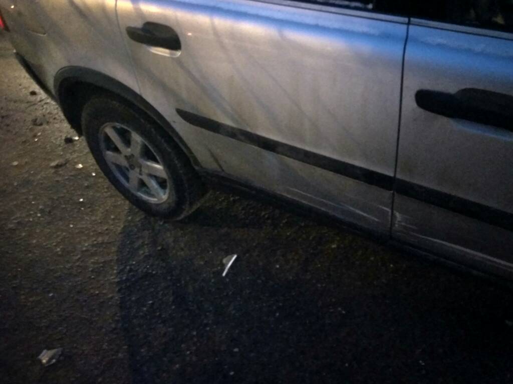

Как ни странно, чел оказался в полном адеквате, вину сразу признал и все подписал. Тут оба дураки на самом деле. :) Я его пропускал (на светофоре затор был), а он заглох. Я подождал пока он стоит, психанул и поехал, а он завелся и рванул со всего маху с повернутой направо головой.

Пасиб. Но там не очень страшно все. Передняя дверь и так крашеная была, а заднюю я снизу по молдинг покрашу, тоже будет почти что некрашеная. Ну а на переднем крыле вообще царапина по лаку по-моему, выгнуть его обратно и полирнуть.
