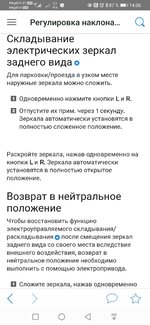

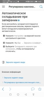

Именно. Две кнопки работают на всех поколениях. На зиму всегда на обеих машинах выключаю принудительную. Дабы не попасть на дорогущий ремонт.
А когда прям узко и надо сложить, то две кнопки и всё.
@Gennadey, @Shumный Бродяга, в руководстве по эксплуатации об этом нет ничего от слова "совсем". кстати о возможности отключения принудительного складывания тоже.

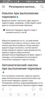

@Shumный Бродяга, в мануале в машине нашел только последнее. изменение наклона зеркал меняется тоже в настройках.
кстати, вчера сделал, супруга потом звонила ругалась - испугалась, что зеркала зашевелились с включением ЗХ:)
про L и R одновременно молчок. либо не там искал.
Это тоже настраивается. Либо можно нажать на кнопку L или R что бы загорелся индикатор на кнопке и тогда это зеркало опустится при движении назад. В инструкции все есть, просто инструкцию на бумаге уже не печатают.
там это более криво написано как наименования в Икее
с этим проблем нет, мануал можно сразу на большом мониторе прочитать или в телефон качнуть.
