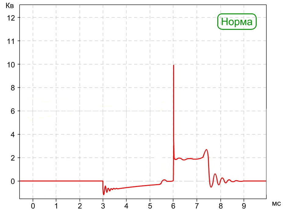

этой статье рассмотрим подробно анализ каждого участка осциллограммы вторичного напряжения, процессы зарождения и горения искры, а также типичные
неисправности системы зажигания

К слову, искра горит не менее 1 мс.
Зависит от энергии. Например в т.н. конденсаторных СЗ типовое время горения 100 мкс.

неа. VW Passat мотор 1.8 RP. Стандартное напряжение пробоя 7-9 кВ, в два раза ниже ВАЗ. А горение 1,8-2 кВ и 1,2-1,5 мс. т.е. примерно одинаковое.
