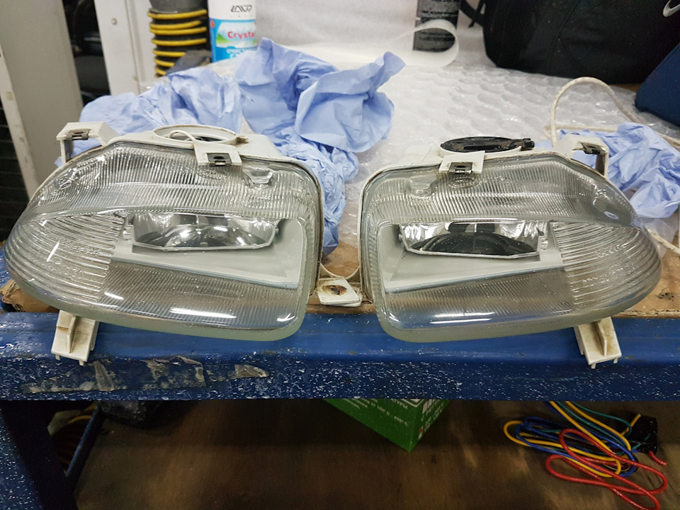

Вот здесь про полировку мной противотуманок.
Лечим, шлифуем полируем противотуманные фары.
Пока был снят передний бампер для окраски и были сняты противотуманки решил их полечить. стекла изрядно отпескоструены, пробег и время сделали свое дело. Абразив от триэм и оправка для дисков для шли…
www.drive2.ru
Лобовое думаю попроще, хотя может и ошибаюсь, я бы попробовал.

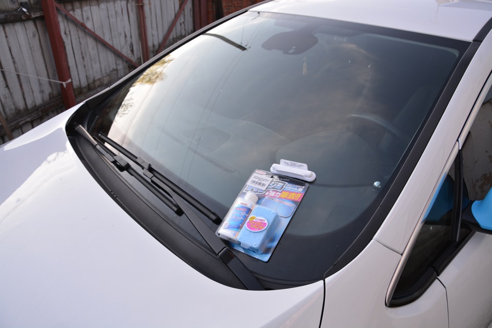

Вот на д2 чейто еще нарыл:
Глубокая очистка лобового стекла и правильное нанесение анти-дождя
Всем привет, сегодня я расскажу вам как максимально эффективно нанести на лобовое стекло средство аквапель антидождь. Многие не знают но если правильно нанести антидождь, то покрытие может прослужить…
