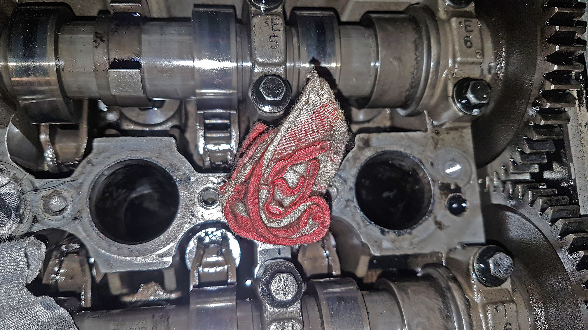

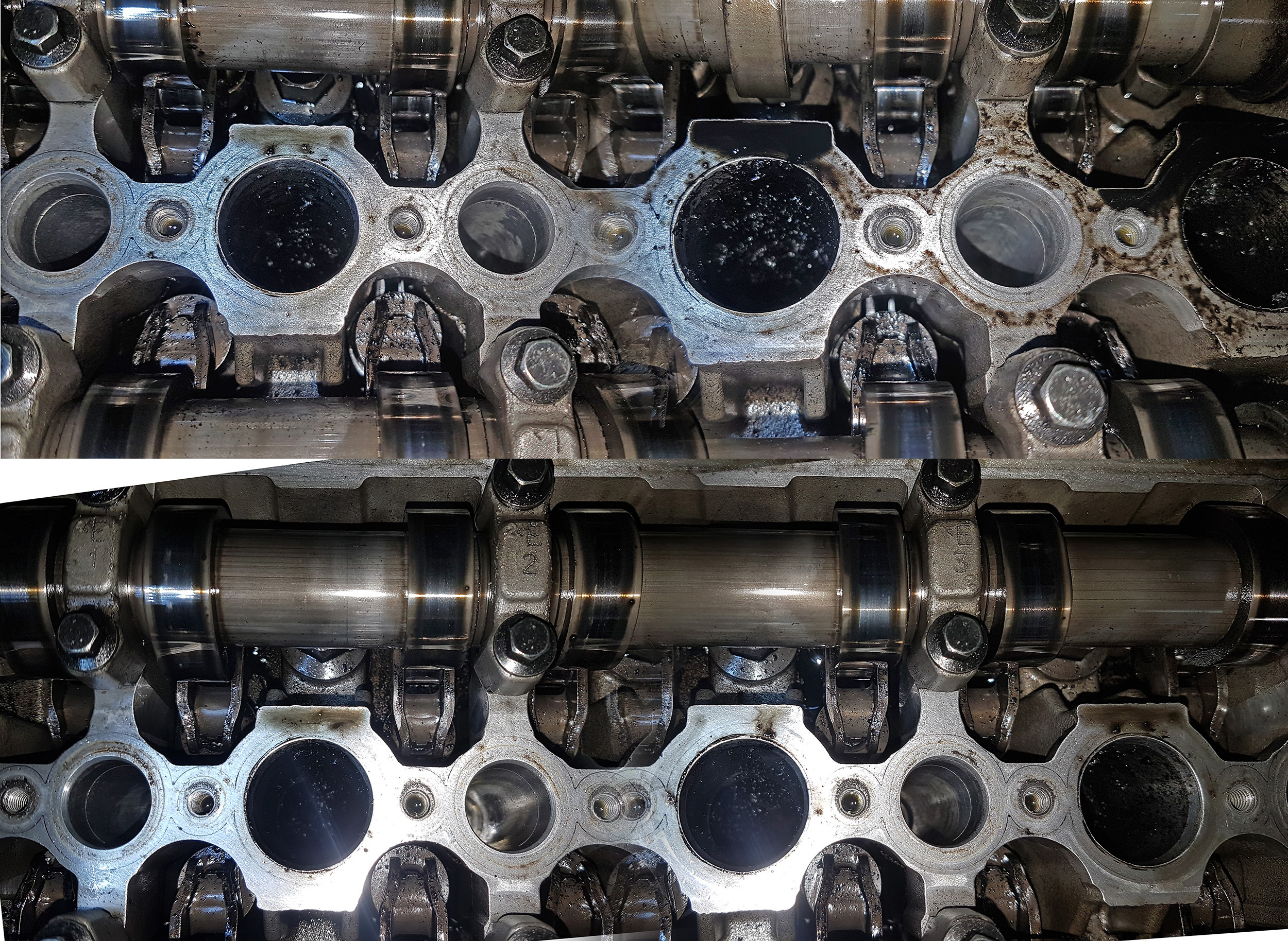

Итак, я всё-таки снял крышку коллектора, и выяснил, что несмотря на все старания, всё-таки, походу, до дна каналов не доставал, и там осталось каши. И её хорошенько так выкашлял двиг назад в каналы.
Изначаьно было засрано до ужаса, площадь сечения на некоторых снизилась если не вдвое, то недалеко от того..
это в процессе чистки было -
после окончания не фотал, но каналы блестели. Сколько я доставал светом.
Все 10.
Когда открыл - Все 10 черные и закашлянные. Значит,всё-таки засрал, несмотря на всю аккуратность. Возможно, засрал на заключительной фазе, именно протирая ветошью, а не спецлопаточками вытягивая наверх.
тут крупным планом сами каналы склеил..

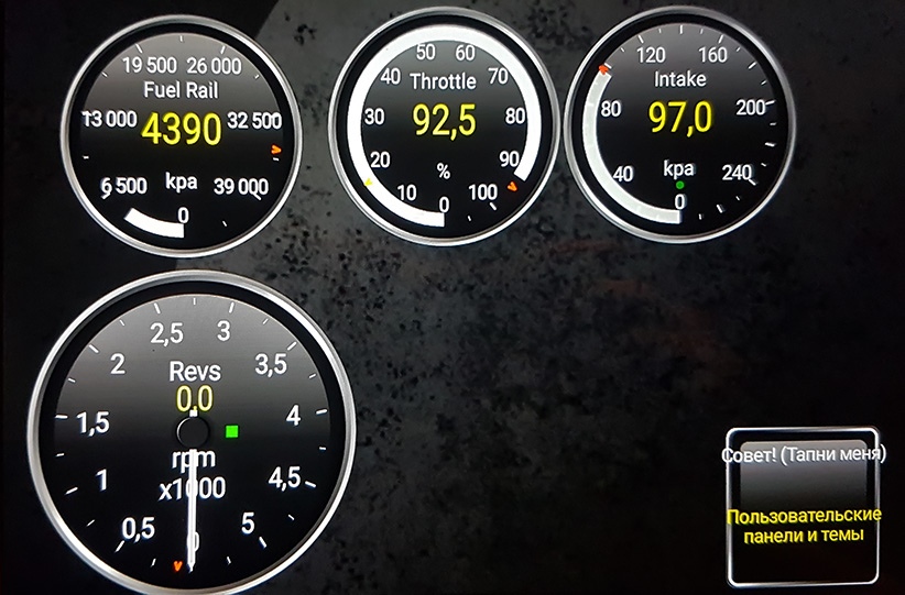

Да, попутно проверил на эльме параметры, пока крутил
В рампе давление вполне пристойное, где-то 350 атмосфер. (сразу фотать и крутить рук на хватило, по красным птичкам видно максимумы).
То есть, причина именно и только в засранности клапанов.

2) На фото видно 2 распредвала, один на впускные, другой на выпускные? Ближний на впуск, дальний на выпуск? Или как-то иначе? Это к тому, чтоб по положению эксцентриков понимать, что я открываю, вращая вал.

2 ) на крышке р/в есть буква Е это выпуск . I впуск .

зы, каналы.
