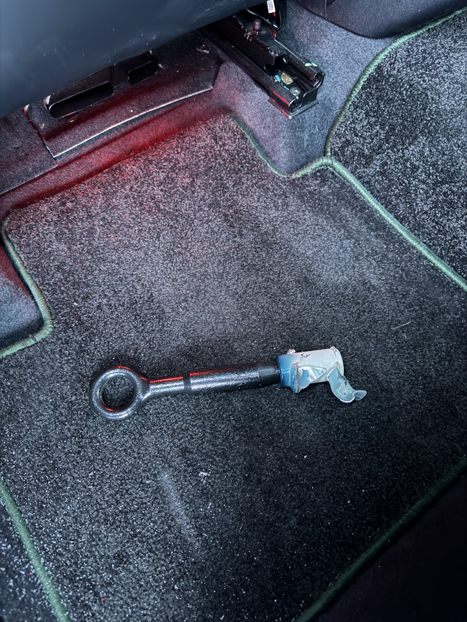

Зимой была уже такая тема - оторвало кусок усилителя. И такая же фигня была у Чери - видимо в двух случахя из сугроба дёрнули рывком.
Позвонив и подождав немного друзей на японском внедорожнике принялись вытаскивать назад, но не тут то было, вкрутив буксировочный крюк в усилитель бампера начали аккуратно не сильными рывками выдергивать назад, на 3ий рывок вырвали все с корнями,
Насколько несильные рывки были - это уже на совести автора :)

Так весь сок в том, что в руководстве прописали запрет буксировки за буксировочную проушину.
@Fishbed, чуваки явно попутали автомобили, китайские паркетники явно не для сургутских зимников, да ещё и в метель... :face__palm в такие ебеня места и на прадике страшновато забираться.
впрочем, не удивлюсь что в мануале килиманджары прописан запрет на внедорожье, как и на использование буксировочной петли.

По виду- печальная конструкция...не мудрено, что за нее запретили буксировать..
походу просто втулка с внутренней резьбой, вваренная в квадратную трубу с толщиной стенки миллиметра 2, не больше... :face__palm
Толку то от толщины втулки..она приварена к какой то жести, которая и порвалась задолго до деформации самой втулки, хоть она и 2 мм :)
Странное место для экономии..

говоря про 2мм, я имел ввиду не втулку, а то, во что она вварена. :)
Похоже втулка вваривалась в трубчатый профиль, следы второй стенки тоже видны. Явно квадратная труба с толщиной стенки 2мм предназначена держать бампер, но никак не для буксировки. А все несущие конструкции глубоко расположены. Думапю лень было оттуда тянуть мощную конструкцию, вот и приварились к этой трубе)))) Однозначно косяк инженеров, которые подглядели в статистике, что этими петлями практически не пользуются на современных паркетниках. Я кстати тоже не вспомнил, когда и на какой своей машине пользовался этой петлей.:dum::dont-now: Может просто не нужно на таком паркетнике лезть в говны? На настоящих внедорожниках нормапльные петли. А джиперы слышал еще и усиливают их дополнительно.

На эвакуатор тоже не лезть? Китайские авто настолько хороши? Джили и эвакутор - оксюморон? :)
А почему ты считаешь, что за эту петлю нельзя затащить на эвакуатор? Наверняка они просчитали нагрузки и там запас двух-трех кратный.
Просто дергать рывком двухтонную машину (а я даже не сомневаюсь, что они из глубокого снега ее рывком дергали, на таком покрытии буксируемый не вытащит без рывка, "а сдуру можно и хрен сломать") за не предназначенный для этого крюк - слабоумие плюс отвага! :) В сети много видео как бамперы отрывают пытаясь выдернуть. Есть даже ролики, где пополам машину разрывают. Во время хорошего рывка нагрузки возрастают кратно, и даже на порядок!
Ты посмотри, они же с мясом его вырвали, местами сварной шов выдержал и сталь порвали как бумагу.

Я своей как-то Тохиного индейца из снега дёргал, лет так 12 назад. Тоже за крюк. Ничо, выдернул без последствий для обоих..:) Хотя как без последствий... Крюк чутка погнул...:blush:
Кто спорит, тебе больше повезло, опять же рывки и тросы тоже разные бывают, можно динамическим и аккуратно дернуть, а можно жестким длинным прилично разогнавшись. Это как утверждать, что выдержишь удар боксера в голову. :)
