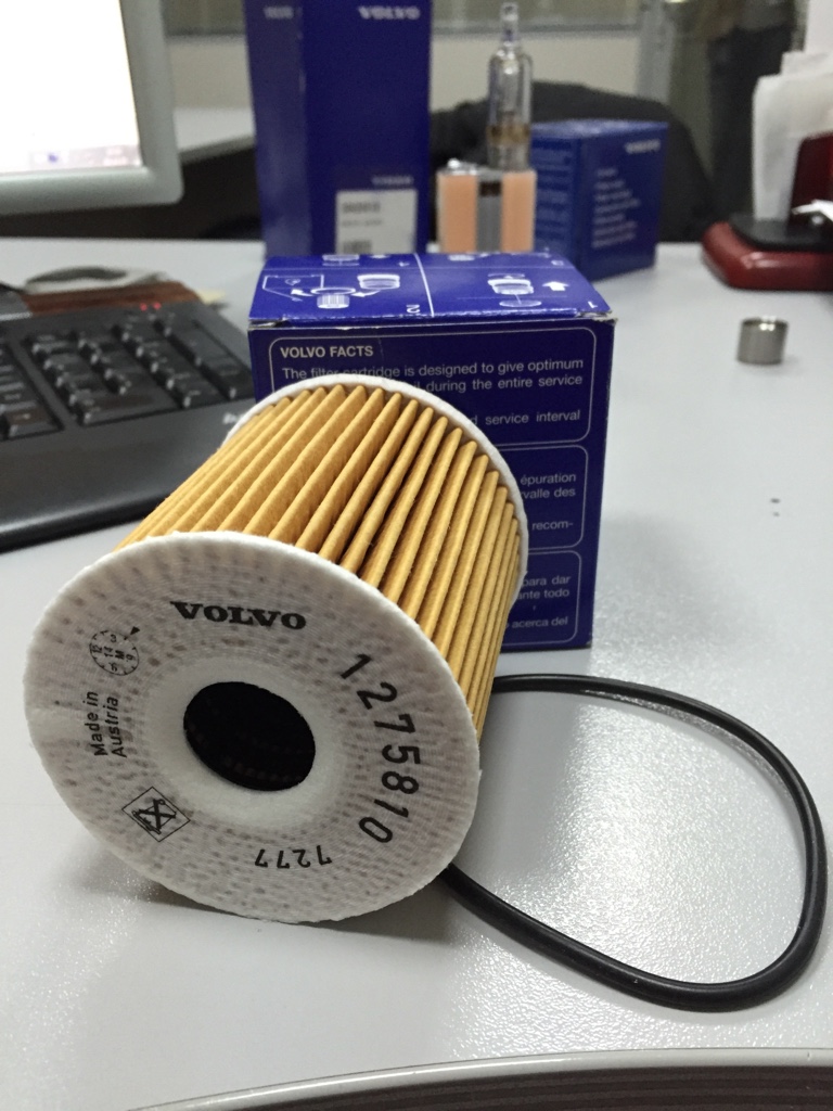

Ещё вчера, я бы сказал что на вольво нет поддельных запчастей, но сегодня в руки попал масляный фильтр 1275810 и 30620512 откровенная подделка.
оригинал
подделка
подделка
оригинал

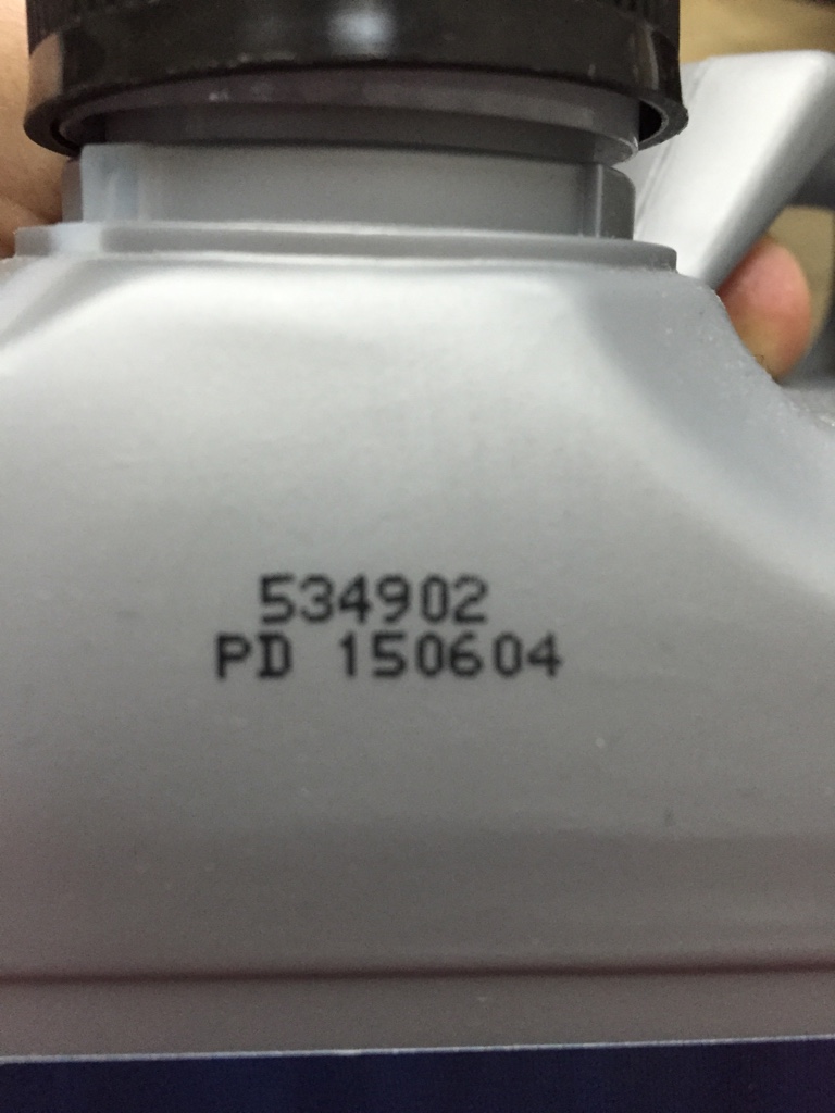

Рекомендации для проверки канистры:
1. Сравните дату производства банки и дату розлива, они должны быть в пределе 2-4 месяца, соответственно розлив после пр-ва банки :)
2. На задней стороне, у подделки наклейка, у оригинала книжка.

Эти фильтры частник предложил в китайских коробках, купил по 1шт для коллекции.
