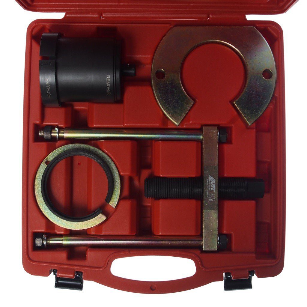

В задней подвеске Вольво платформы Р3 одним из самых нагруженных и больших по размеру является передний сайлентблок продольного рычага.
Его как правило и меняют чаще чем остальные.
работа не сложная, но как всегда есть нюансы.
Рычаг расположен не параллельно продольной оси автомобиля, а значит сайлетнтблок должен быть запрессован под углом .
Достичь этого можно только с использованием специального приспобления. Также специнструмент правильно сориентирует сайлентблок в отверстии рычага. Тогда сайлентблок будет работать так, как придумал конструктор.
Так устанавливается сайлентблок с завода, или при использовании специнструмента
Достаточно часто встречаю автомобили на которых сайлентблоки запрессованы просто на прессе, на обычной цилиндрической оправке.
Выглядит это вот так.
Вопрос, а что будет, если сайлентблок установить неправильно -считаю риторическим.
Зачем делать неправильно когда можно сделать правильно ? при чем при том же бюджете на замену.
Я делал замеры оригинальной приблуды для чертежа.
Воплотили в металле?
Поделитесь? Я думаю под пресс изготовить. Мне все рычаги менять всё равно, поэтому, думаю, может проще снять, чем под машиной менять...
Я себе покупал оригинальную.
Досталась за копейки.
Оказалось что в поволжье она у меня у одного имеется. Обзвонил дилеров близлежащих. Ни у кого нету
Роняют подвеску на пол и меняют сайленты на прессе
Выложу куда-нить
То есть, с углами установки сайлентблоков не заморачиваются. Понятно. :)
