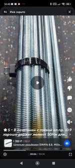

@Fatto, да, я как раз и размышлял к какому-нибудь подобному набору длинные шпильки взять, и наверное должно получиться
Там большое усилие? Шпилька калёная нужна, или хватит обычной из строймага?
6 февраля 2010
15,691
S80 I
Антон
  • 4 Март 2024
  • #85
Обычной должно хватить, только надо найти нормальную шпильку 8.8 а не волосатое барахло которое везде продают.

@Fatto, так 8.8 это уже высокопрочная
Обычные я имел в виду, которые оцинкованные в строймаге продаются. Там хорошо бы 4.6 набралось... Такое точно не выдержит?

8.8 строительные бывают. Но сейчас никто нормальные не продает, все дешман волосатый держат. Надо искать.

https://ozon.ru/t/rLnJrRL сходу нашел)
Может кажется, но резьба у нее будто такая же тощая, как у дешевых из леруа

https://www.vseinstrumenti.ru/product/rezbovaya-shpilka-tski-din-975-m10h1000-10-9-oks-up-5-sht-65656-1835311/
Вот 10.9, и даже дешевле
