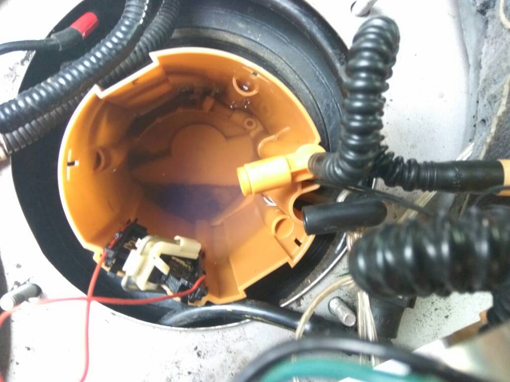

Потеплело? Или насос?
Эксперт по задаванию коварных вопросов. :)
Насос старый выглядит грустно, чоуштам. Думаю он.
Хотя при подаче 12 вольт жужжит как ни в чем не бывало. :)

Ну так у меня были живы воспоминания о замене насоса на 850. :)
Откинул спинку кресла и ковер, открутил чашку и гайку - и вот он стакан.
На бегемоте, думал, посложнее конечно, но нет таких крепостей, которые бы не. :)
Вот он, красавец. :) Повезло ещё, что паяльная станция была под рукой, там можно феном точечно нагреть наконечник трубки при насаживании. Но для этого пришлось в гараж ехать с трубкой, приткнутой на полшишечки, и подтянутой хомутом. :)

В стакане песчаная дюна была. Всосал её шприцом Жане в несколько подходов. :)

Мда. А на Реногоре проще было снять весь бак:) Два хомута, две резинки на болтах, один разъем и два быстросъема.
Заодно все помыть нафиг.

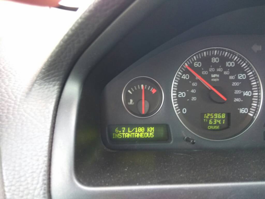

average давай. Мгновенный я и 1,5 могу показать )))
Не будем о грустном. :)
Это по прямой на круизе на самом деле, без езды под горку.
Надо алгоритмы перешивать конечно по-хорошему, на BSR машина спокойно едет на пятой уже с 70 кмч, но чтобы она включилась, надо разгонять бегемота до 80-83 примерно. После переключения сразу мгновенный расход на два литра падает. Неудобно.
Но за поездку на аэродром средний все равно 10 вышел. :)
