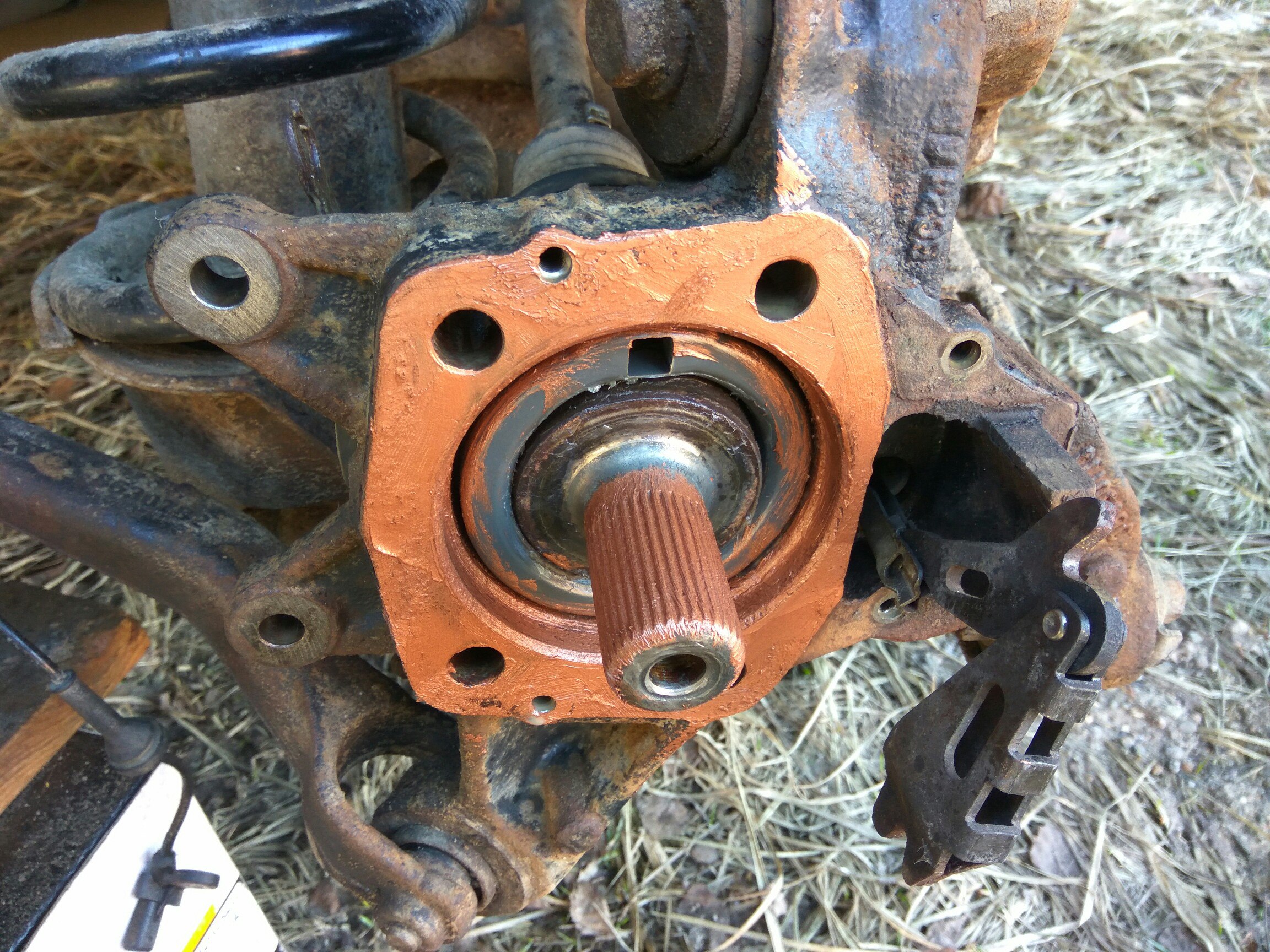

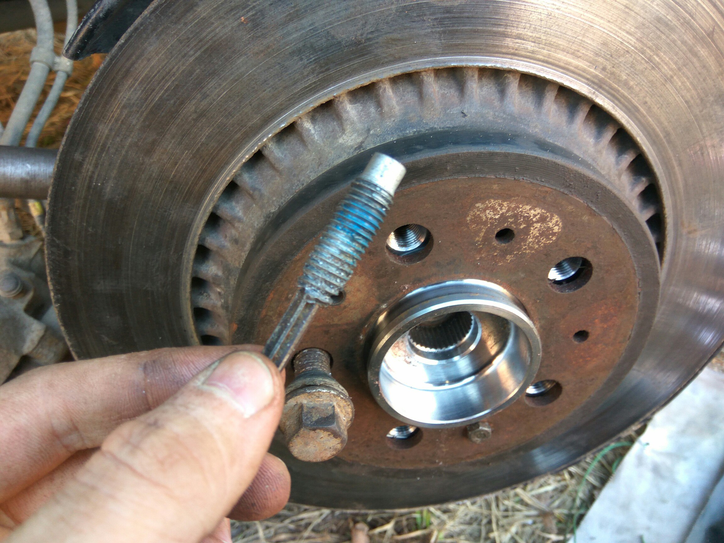

Короче чуда не вышло (надо было дунуть) - первой через 20 тык сдалась ступица GParts.
Такой тихий перекат, когда в руках ее крутишь, и столько шума в машине. Впрочем ладно.
Затарился йа следующими вещами.
Better Brake Parts 7425K Ремкомплект стояночного тормоза 927,00
GP VO31329228SET Пыльник приводного вала, комплект левый 227,00
GP VO31329409SET Пыльник приводного вала, комплект правый 227,00
Fag 713618630 Подшипник-ступица зад.VOLVO XC90 5366,00
Liqui moly 7579 Медная паста (0.1л) 289,00
И купил свою любимую чистящую химикалию.
http://www.ozon.ru/context/detail/id/136162481/
В снятии ступицы ничего хитрого нет, только надо посадить машину упором на пень, чтобы на домкрате болты не тягать, и стамеской запастись. Сбивать ее с кулака грубой силой это варварство, а вот забить стамеску в щель и аккуратно отделить - норм. Перед этим правда надо не забыть снять датчик ABS. Ежели шрус мешает его вынуть, можно выкрутить болт шруса и аккуратно выбить шрус внутрь на сантиметр. Актуально, если шрус не сросся со ступицей в единое целое, что бывает нередко.
Колечко и пыльник ставятся без изыска - все интуитивно понятно. Пыльник просовывается бочком снаружи в отверстие кулака - изнутри его никак не надеть на шрус, хотя по логике хочется сделать именно так.
Чистим все от окислов и наносим тонкий слой пасты на привалочные плоскости.
Приковылял холоднокровный гость и присел погреться.
Осаживаем аккуратно ступицу, затягиваем болты.
Один болт заменить не сумел, рычаг мешает вынуть.
Вспомнился генератор на тазах самарского семейства.
Потом уже такой чуть не присвистывая заворачиваешь болт привода и затягиваешь. А он, сцукован, тянется и тянется. Эко думаю, шрус как глубоко осаживается. И через четверть оборота половина болта остается в приводе.
И ведь не трубой тянул, а обычной трещоткой. :facepalm
Но сломать болт на закручивании это не беда, он же не закисший. Засверлился на сантиметр, забил внутрь развертку и пассатижами вывернул без вопросов. Вкрутил старый - он почему-то не тянулся. Я, впрочем не могу сказать что старался. От греха подальше на фиксатор посадил.
И да - установил на оба колеса ремкомплект ручника от каптивы, кажется. Регулируется через отверстие для колесного болта, при желании наверное можно прямо сквозь колесо им щёлкать. Правда запас хода у комплекта всего чуток больше штатной пластины, на фото видно что я даже шайбу подложил под головку про запас.
Но легендарный бегемотный ножник так просто не победить - закрутил я до начала шоркания колодками об диск, потом открутил на один щелчок. Проверяю. Первый щёлк ножника - начинает задевать диск за колодки. Второй щёлк - уже руками тяжело прокрутить. Третий - все, зафиксирован и руками не проворачивается. Собираю оба колеса и проверяю на некрутой такой горке. Бегемот ползет с горки на всех положениях, и только в конце хода педали на седьмом наверное щелчке ножник начинает держать. Но даже так гораздо лучше, чем было.
