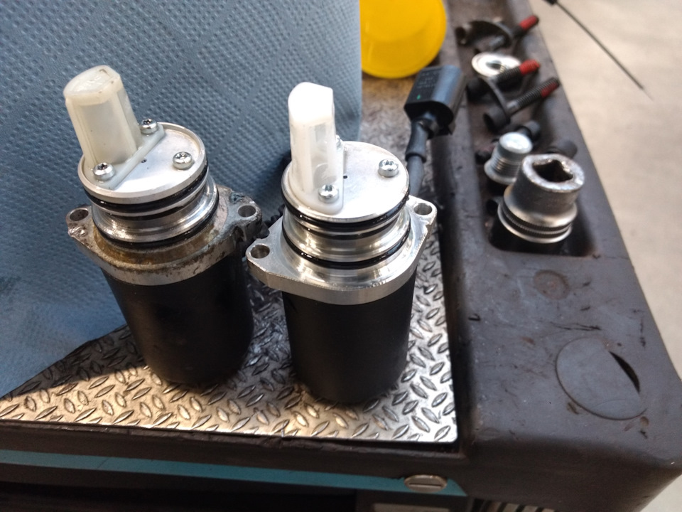

Доброго времени суток уважаемые а такой насос кто нибудь пробовал MotorherzMDZ1230RB ?
[automerge]1659805499[/automerge]
Кто нибудь пробовал моторчики как по ссылке? сколько они ходят? цена менее 3 т.р.
я пробовал, у меня прошел 20000 и авто стало переднеприводной ))), на следующей неделе буду вскрывать, смотреть причину выхода из строя.
Как обычно сальник,к бабке не ходи :)
Фирма специализируется на востановлении железок..сомнительно, чтобы бухлер поставлял им недоступные для поставок в розницу моторчики, разработанные по заказу халдекс..
[automerge]1660566591[/automerge]
Может есть информация и про такой же, но ч0рный моторчик? он обычно дороже 5-6 т.р.
