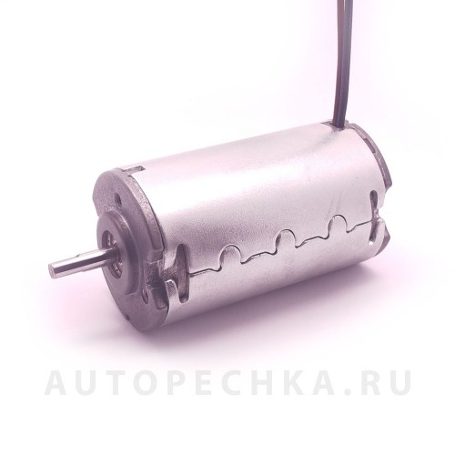

Здравствуйте господа. Вот и меня постигла знаменитая проблема под названием DEM-0006.......
Сегодня демонтировал мотор-насос с моей муфты...... итог печален. Запах "горелой проводки", щеткодержатель расплавлен и перемолот в "труху". Однако, масло которое я слил - желтенькое (меняю раз в год), разбирал муфту первый раз. На шестигранниках и звездочках нет следов инструмента. Гайка хвостовика сегодня открутилась первый раз..........износ щеток 50 %. История грустная.....
Начал решать проблему, в первую очередь сбор информации.....
Ну и собственно:
1) Подшипники можно найти без проблем в магазине з.п. для бытовой техники. - 30 руб.
2) Сальник можно найти там же без проблем (см. п.1) - 25 руб.
3) Коллектор (токоприемник) без проблем достается с мотора от стеклоподъемника от Niva Chevrolet (с 2014 г. !!!!!) - 500 руб. Либо купить конфетку Tesla Technics TT73091 за 1500 руб.
4) Щетки либо с Suzuki Escudo 1993 г.в. с генератора Made in Japan - 350 руб., либо с генератора Lada 2110 - 25 руб. (требуется не значительная доработка).
Но в моем случае это не вкатит, т.к. полностью расплавлен токоприемник..........
1) Отдать в ремонт........ 8 000 руб. (с транспортными расходами)....... срок дальнейшей службы не известен......
2) Купить мотор от Land Rover - 17 000 руб., против мотора от Volvo - 23 000 руб........
3) Подобрать аналогичный мотор, с аналогичными параметрами мощность/обороты.
Интересен 3-й вариант. Зная что мотор сделан на "калибр" - 1.13...... открывается бесчисленное множество вариаций, включая и сам бохлер........
http://www.электродвигатели-редукторы.рф/category/buehler-113/
Только в нашем городе моторов этого калибра оказалось не меньше 20 !!!!!!
Цена от 500 руб. до 4000 руб. за немецкий бохлер!!!!!!
Самый главный вопрос - ПАРАМЕТРЫ НАШЕГО МОТОРА. А именно мощность, обороты......
Есть "мулька", что наш мотор: http://www.электродвигатели-редукторы.рф/product/buehler-113075016/
Я не знаю. Завтра только возьму штангель и буду искать бохлера хотя-бы по размерам подходящего.....
Промерил. Вот этот: Buehler 1.13.055.220 :http://www.электродвигатели-редукторы.рф/product/buehler-113055220/
Единственное но! У этого мотора сзади выходит шток на 13 мм. Контактная группа выходит не сбоку, а сзади. Шток спереди - круглый, а у нас с выработками под "звездочку" насоса. Это вся разница "в размерах" !!!!!!! А в остальном - сходство 100% ......

Поспрашивал у знакомых электроников, говорят подобный мотор встречали в копирах от HP. Именно его. Один вобще сказал, что этот мотор стоит ещё на помпе в вебасто......... типа ИНФА 100%.
Аналог:
Club Volvo. Ru - Подбор аналога электромотора на муфту HALDEX
Мой мотор:
Вот этот мотор в "розничной продаже":
Вот ещё один поставщик: http://mehanikam.info/catalog/mikrodvigateli/
Кто что скажет??? Мысли от спецов будут???

коллеги, какое резюме по моторчикам?
Хочу тему закрыть
Вывод свой сделал. Тему осилил, пипец, конечно:)
@Мистик @Crio @71miha71 @Virj
Хочу тему закрыть
Можно конечно и закрыть, а смысл?
[/QUOTE]
этими моторами заполонили весь рынок, выдают их за польский аналог, по факту китай, и потребитель должен знать что он приобретает китайскую реплику, которой хватает на месяц, максимум на три.
Перечислю все косяки этого электродвигателя. Передняя часть ротора прослаблена, и подшипники просто со свистом падают на нее. в виде этого появляются люфты, которые разбивают сальник, далее попадает масло во внутрь, мотору конец. Так же отсутствует шайба осевой регулировки люфта, которая подпружинивая , по мере износа подшипников вытесняет люфты. Пластик щеткодержателя не тугоплавкий. В итоге если нагрузка, особенно зимой в холода, мотору трудно стартануть, щетки расколяются, и впекаются в пластик, в итоге щетки подвесают, и мотор не работает.
так же отдельно продают роторы к этим моторам, в итоге потребитель видет люфты, обращается к продавцу, ему рекомендуют посадить подшипник на ость ротора с герметиком, разве это выход? биение ротора обеспечено, и опять разобьет сальник, масло во внутрь, и приехали.
Сколько мне этих насосов с этими чудомоторами попало в ремонт, знает только один бог.
я ведь тоже рассматривал вариант, оптом купить эти моторы и не париться с ремонтом, всунул новый движок, и весь ремонт. Но я для начала тоже купил несколько новых моторов, и стало с ними все ясно, Даже нет балансировки вала, хотя псевдо - грузики визуально присутсвуют. Поэтому мое мнение, лучше ремонт старого оригинала, нежели новый китапольшамотор.
так же есть на просторах много обьяв о продаже расходников к ним, оригинал, бехлер. Не стоит на это вестись, бехлер запчасти не выпускает, опять же продают эти китайские ингридиенты, видно на фото, бехлер такой хлам точно не выпускает.
по поводу удаления темы, вывод, это на руку только продавцам, ну а конечный потребитель будет попадать, испытывать все на своем авто, в итоге плюнет и купит новый насос.

Насколько можно понять, главным является даже не качество изготовления ноу нейм моторчика, а качество сальника, который сменит оригинал при смене моторчика, ибо у большинства именно через него вскорости происходит пропуск масла к мотору и его последующий отказ..на просторах интернет можно найти информацию, что якобы поставляемые в запчасти коричневые сальники живут долго, а черные наоборот, а также встречатеся, что в принципе не удастся найти новый годный сальник, с ресурсом, равным ресурсу сальника в заводском узле.не прокомментируете?
День добрый, как дела у китайского моторчика? Не помните, китайский моторчик черного или серебристого цвета?
Моторчик то ли черный то ли коричневый щяс точно не помню. Но не серебристый это точно. Извините за тафталогию. Работает пока норм, но есть одно но мне кажется полный привод включается с запаздыванием и иногда буксуешь задние колеса дёргаются но не прокручиваются. Возможно это их АБС блокирует. Не очень понимаю логику работы нашего полного привода. Видел такую же ерунду с работай полного привода на видео ютюб
