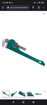

А для тех гаек, которые приходится долго "просить", на всякий случай прикупил ключ стиллсона :)
Это же трубный, как он поможет?

Гайку и обычная головка крепко захватывает. И удлинителей полно, если труба водопроводная по каким-то причинам не подходит. :)
Но там же еще шток надо блокировать, поэтому головка не подходит)) Я с подобным намучался, когда пытался муфту с генератора открутить. Старым все грани на спецключе посрывал сначала обычным разводным, потом старым газовым. Оно люфтит и не плотно захватывает гайку. А у стилсона конструкция такова, что при вращении он наоборот сильнее поджимает гайку без прикладывания всей дури на смыкание ручек (как у шведок)
Так это у любого газового ключа такой принцип. Главное гайку/трубу/чтотамещё правильно захватить :)

Но у шведки минус в том, что большое усилие тратится чтобы ручки сомкнуть. Стилсон в этом плане поудобнее
