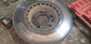

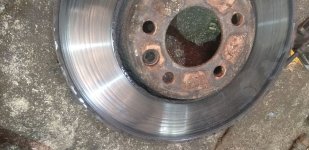

Ну что, передние диски прошли 105 тысяч, причем это не мои, я не менял. С ынтересу гляну в заказ-наряды предыдущего владельца.
Практически в порядке, ну да, бортик есть. Думаю, столько же не отходят. Но я их год назад хотел менять, а как-то они нормальные еще.

126 000 прошли у меня (2 смены колодок) и сколько-то у прежнего хозяина, не нашел в заказ-нарядах, хотя мне выдали практически всё с моемнта покупки машины у дилера.
Диски не бьют, ровная , хоть и глубокая проточка, тормозят угарно, 2х поршневые. Замену мне предлагали три года назад:) Засомневался, а сейчас глянул - ну до лета точно париться не стану, 10 000 еще пройдут, как миленькие.
