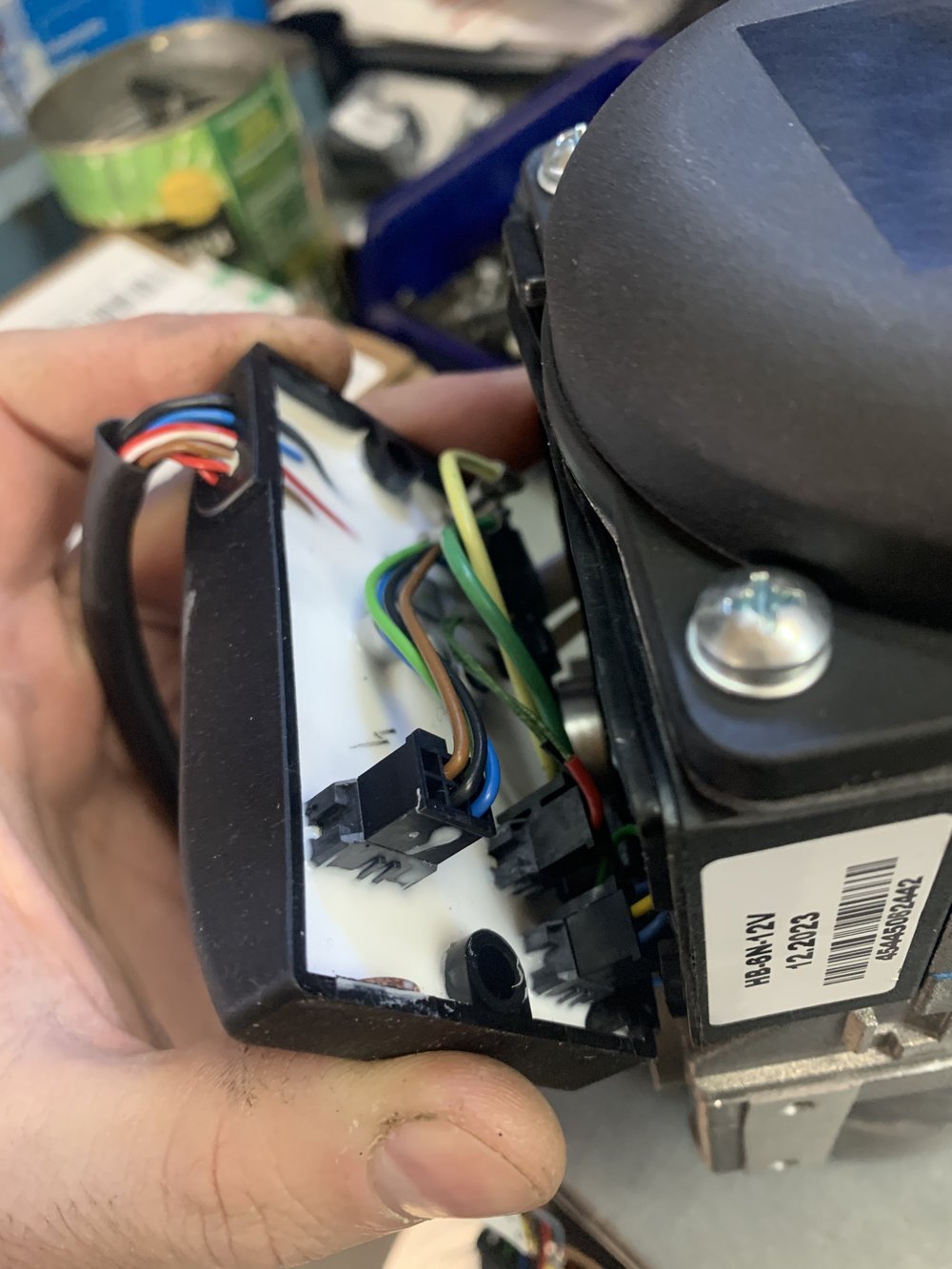

В общем опишу свой опыт установки Бинара вместо Нордика. Внешне котел очень смахивает на Вебасту. Корпус- прям один в один. Но отличается платой. Нижняя часть (где теплообменник- чисто копия Вебасто), верхняя похожа, но своя. Свеча иная. Плата залита компаундом. Странно- покупал версию на 3 кВт, а пришла на 4 кВт... Ну, пусть будет. :1117668068:

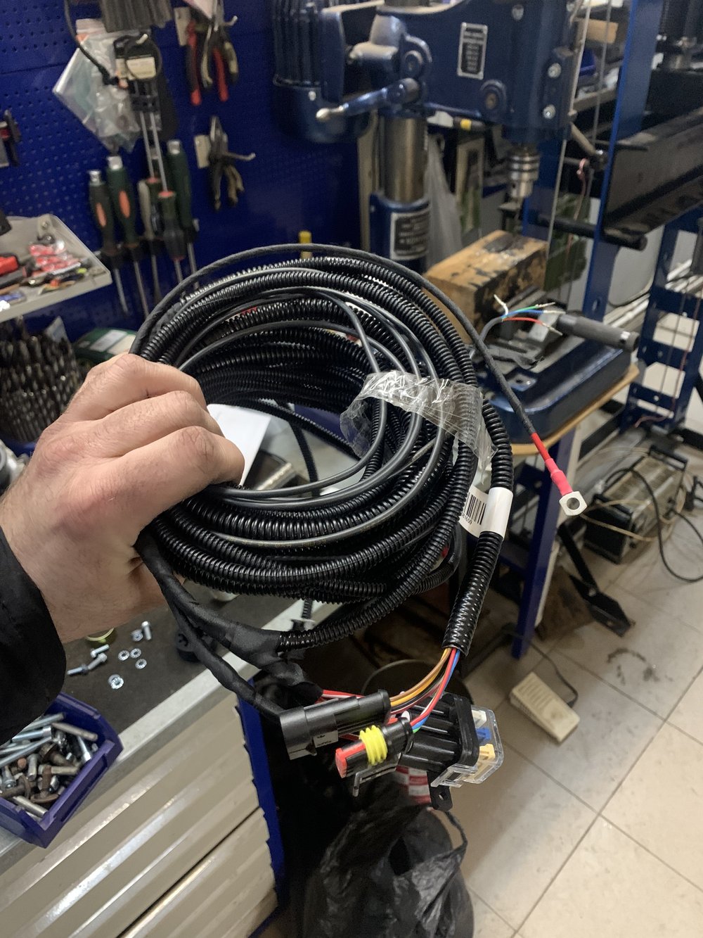

Ну пока все. Завтра заменю родной тактовый насос на Бинаровский и буду заниматься проводкой. Ее походу километр кладут. А мне по сути 10 сантиметров нужно, у меня разъем с питанием и тактовым насосом уже у котла лежит...
