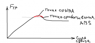

Alex 86 написал(а):
Если ты можешь ногой туда-сюда в диапазоне красного участка, то, вероятно, ты будешь томозить лучше АБС.
только кривая после срабатывания ABS будет не такая, а ближе к пилообразной.
Так вот мне показалось, что во втором случае тормозной путь меньше: я конечно не замерял, но субъективно торможение более эффективное. Или это самообман?
Почти уверен, что самообман. Вот по рисунку Алексея, ты должен не отпускать тормоз меньше, чем линия АБС и не нажимать больше, чем линия блокировки. Если сможешь шурудить ногой в этом диапазоне, тогда да, ты будешь тормозить эффективнее. Иначе нет.
