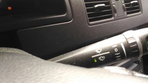

Граждане, а как определить стояла ли атермалка с завода? Датчик дождя все два года не реагирует вообще никак, хотя фишка воткнута, и ошибок не выкидывает. Крутилка просто скорость дворников регулирует. Вот думаю м.б. это потому, что ДД стоит для атермального стекла.
Нет. Там просто чувствительность будет не такая, как планировалось. На работу особо не повлияет.
а кнопочка на крутилке то есть?
просто у меня кнопочкой включается и дальше он как то сам :dum:
Рестайлинговых просим не беспокоиться. :)
@Maeglin, у меня кнопочка на рычажке включил и все, работает. НО. ЕСЛИ НА СТЕКЛЕ ТРЕЩИНА, работать не будет и ошибок не будет. Заменил лобовуху в мае на бор, заработал.
@Правильный олигарх, я на старом бегемоте хлебнул его неадекватности по полной программе. :) К счастью обнаружил что если из него фишку вытащить, крутилка начинает тупо скорость регулировать. На этом все уже так и есть, с той лишь разницей что и фишка воткнута и ошибок нет, но датчик на дождь не реагирует. И предыдущий владелец мамой клянется, что у него датчик работал. :)
Сейчас крутилка тоже только скорость регулирует? Тогда забей, у тебя все отлично работает)
Я понимаю что проблем на задницу ищу, но меня нервирует, когда что-то не работает. :)
Короче я лошара. У меня есть эта кнопочка. Просто я ее два года не замечал. :)
