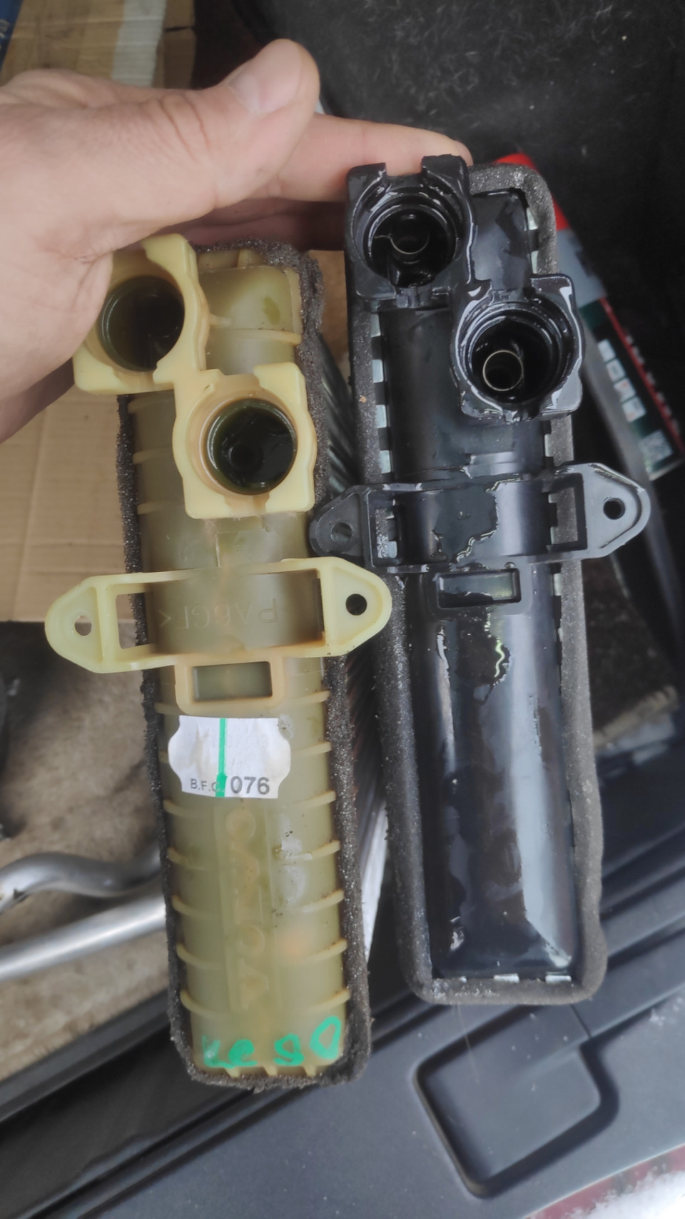

Привет! Собственно суть проблемы: печка плохо дует теплым, а именно - на прогретом моторе и холостых оборотах дует еле теплый воздух, если держать 2000 оборотов и выше то начинает дуть более горячим. Прогревается автомобиль нормально - при движении за пару километров до рабочей температуры. После долгой поездки нижний патрубок радиатора еле теплый, верхний горячий. Если стоять на месте и держать 2000 оборотов, нижний становится горячим.
Подозрение пало на термостат, заменил - не помогло. Думаю или помпа или радиатор печки, как бы задиагностировать неисправность точнее?

Поменял, сегодня было - 15 утром, в салоне ташкент при 22 на климатконтроле. Так что ниссенс можно брать, резиновые колечки для трубок в комплекте. Подошел идеально, процедура замены ещё та... Убил часа 4 времени.

Радиатор печки xc90 какой выбрать (теплообменник 9171503 )
Друзья, история наверное уже всем известная, но я с этим тоже столкнулся, и сейчас расскажу свою историю. Ехал я по трассе (было это в августе 2020) и при выходе с поворота, нажал на педаль и раскрут…
www.drive2.ru
Вот кстати ава.

Братцы!!!Ставьте только HEllA!!Поставил ava ничего не поменялось!Гонял на нем целый месяц!Мороз крепчал и мне дубак в солоне просто надоел!Купил Hella,поставили. И оо чудооо!печка дует горячим!!!Поменял до него и помпу и термостат и как м.дак разбирал климат и чистит датчик температуры в салоне.Вообщем спасибо всем кто советовал Hella.

Потому что ставят не радиатор печки , а радиатор охлаждения в салон типа AVA . Дальше поиски почему не греет печка .

Электропомпа добавит тепла, но обычно еще больше его добавляет замена радиатора печки на оригинал или Behr/Hella.

Не то что теплый, а горячий начинает дуть, через минуту если 4000 держать (сейчас - 15 за бортом). Проблема явно не в радиаторе, он на маленьких оборотах не нагревается, не идет в него антифриз горячий просто. А держишь высокие обороты и начинает жарить как надо.
В грм лезть неохото, меняли на 215000км судя по наклейке, но походу без помпы, сейчас 250000км. Последний раз вскрывали смо рели ремень, все ок, так что хочу электронную помпу поставить и докатать до 275000км, а там уже основную помпу менять с комплектом ГРМ.
[automerge]1613590689[/automerge]
Проблема не в радиаторе как я понял, а именно в помпе, не дает нужное давление
Гениально - есть подозрение что проблема в помпе, ставим электропомпу в контур печки, а на мотор болт кладем, пусть греется , это на комфорт не влияет.
Зря вы радиатор исключаете, при малом потоке жидкости он может не прокачиваться нормально, а на высоких оборотах его продавливает.

Имхо, если мотор не перегревается, значит ОЖ циркулирует нормально, помпа работает, и нефиг в нее лазить. А если печка холодная - тогда наверняка либо радиатор печки забит и не продавливается, либо он сам по себе гомно. Если прокачивать забитый радиатор увеличением давления, то существует большая вероятность, что в какой-то момент он дристнет и зальет кипятком и ноги, и торпеду. Потом все равно и нормальный радиатор покупать, и залитую электронику ремонтировать. Не проще сразу посмотреть что с ним не так?
@Evgen_MSK, Вам несколько тех.специалистов сказали, что надо разбираться с радиатором печки. А Вы все равно в помпу уперлись... Хотите - занимайтесь ей, но раз лучше знаете, то зачем тогда спрашивать совета?
Почему не греет печка, или забитый радиатор отопителя салона.

Заказал Nissens

Ну вот фиг знает - у меня подозрение на помпу всё равно. А так поменяю там видно будет. Просто если бы радиатор был забит в хлам, наврядли он бы жарил как новый при 4000 оборотах, ведь реально жарит как надо. 27 числа срок доставки в марте испробую и отпишу.
Ну при 16000 оборотах он тогда вообще начнет снег на улицах растапливать прямо из машины
Вы хотите себя успокоить тем, что радиатор "не забит в хлам"? Или нужно, чтобы через него нормальный ток ОЖ был на малых оборотах и чтобы тепло давал при обдуве?
