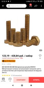

В прошлом году комплект оригинальных шпилек, гаек и шайб для выпускного коллектора выходил в 10к руб. Сейчас, наверное, 20-25к. Вообще не понимаю за что такие деньги, ибо это просто крепёж. Мне сейчас еще надо три болта купить, которыми крепится турбина к приёмной трубе. Медный болт м8, по 1000р/шт.. Пздц какой-то, и аналог не могу подобрать.
Похожий болт от грузовика MAN стоит 67 рублей/шт, но там м10. Может имеет смысл дойти до оффлайн-магазина и вживую посмотреть есть ли там медные болты м8.. Либо же снять термощиток и попробовать открутить свои, если они нормально крутятся, то оставить и не менять :dont-now:
Тоже есть, покупались тогда же, только болтики эти в оригинале не медные, а стальные обмедненные (если правильно помню). Сейчас я бы поставил похожий болт, просто стальной, на графитку..

@Crio, у меня термозащита тоже нормально откручивалась. Я имею в виду болт 988939, которым турбина крепится к приёмной трубе. Возможно, и на самом деле стальной омеднённый, но денег стоит как будто из драгметаллов. Надо поискать что-то подобное из меди или латуни, м8х31
если найдешь -- сообщи сюда :)
