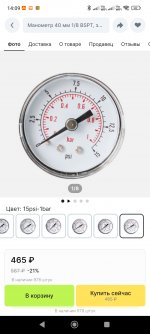

Случайно встретил у наших стратегических партнёров манометр низкого давления по смешной цене. У нас такое (до 1 бар) стоит очень заметно дороже, прям в несколько раз. Как приедет, попробую по нему вестгейт настроить.

PS: Позвонил в одну конторку по турбинам насчёт регулировки вестгейта, сказали от 5000р... Верхний лимит не обозначили. Короче, проще манометр купить и самому сделать.
Можно просто затянуть до передува и понемногу отпускать, пока передув не прекратится.
