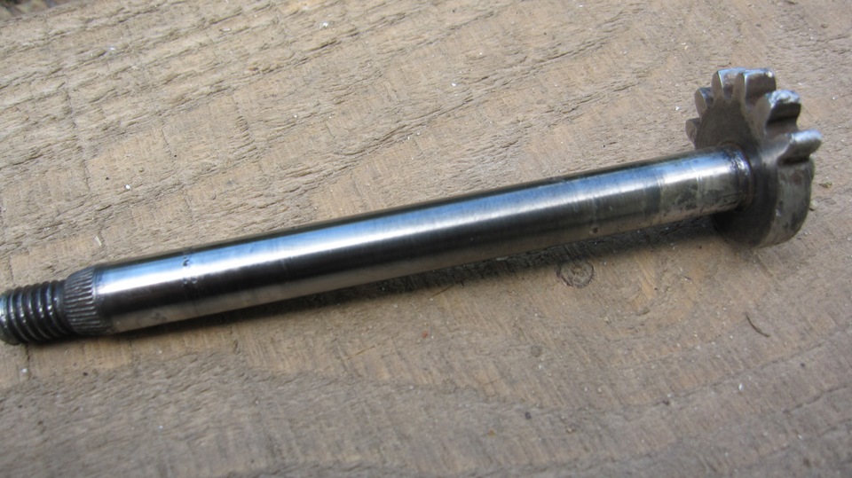

А оказалось всё дело в шестерне, у неё коромысло крепится над разрывом в дорожках, а у обратного направления соответственно диаметрально.
Вывод. Если у вас окончательно издох задний дворник, смело можно покупать моторчик ESW-VV-000, в нём надо поменять сам кронштейн крепления к двери и управляющую шестерню. Всё подходит, детали абсолютно идентичны.
Можно взять ESW-VV-002, этот чисто для 90-ка, но дороже.
Да, втулки в корпусе латунные. Посмотрим на сколько хватит.

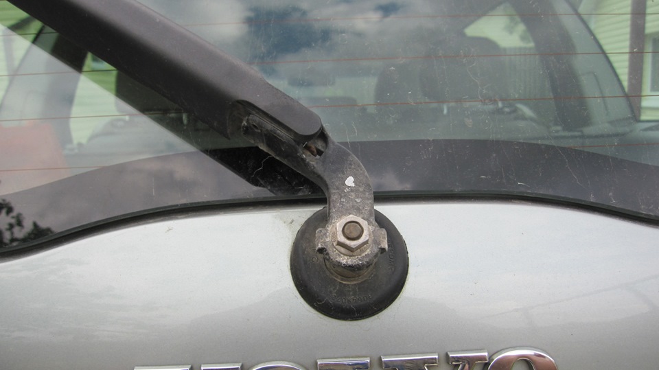

Снимаем защитный колпачок поводка
и получаем доступ к гайке на 13, фиксирующей поводок на валу.
Удерживая сам поводок, чтобы не нагружать механизм, откручиваем гайку (не до конца).
Теперь нужно выдавить поводок со шлицов вала…для этого понадобится съемник или клещи…пасатижи.

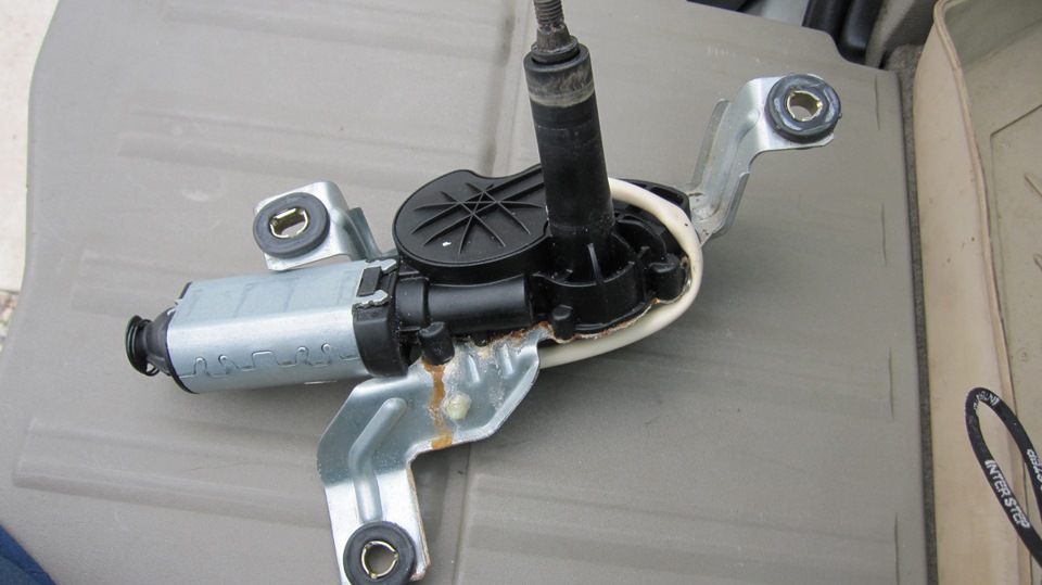

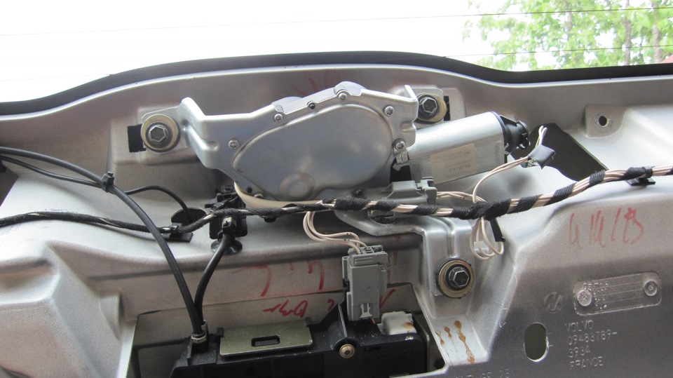

механизм заднего дворника.
Отключаем фишку питания и откручиваем три болта на 10.
Все…вот оно.

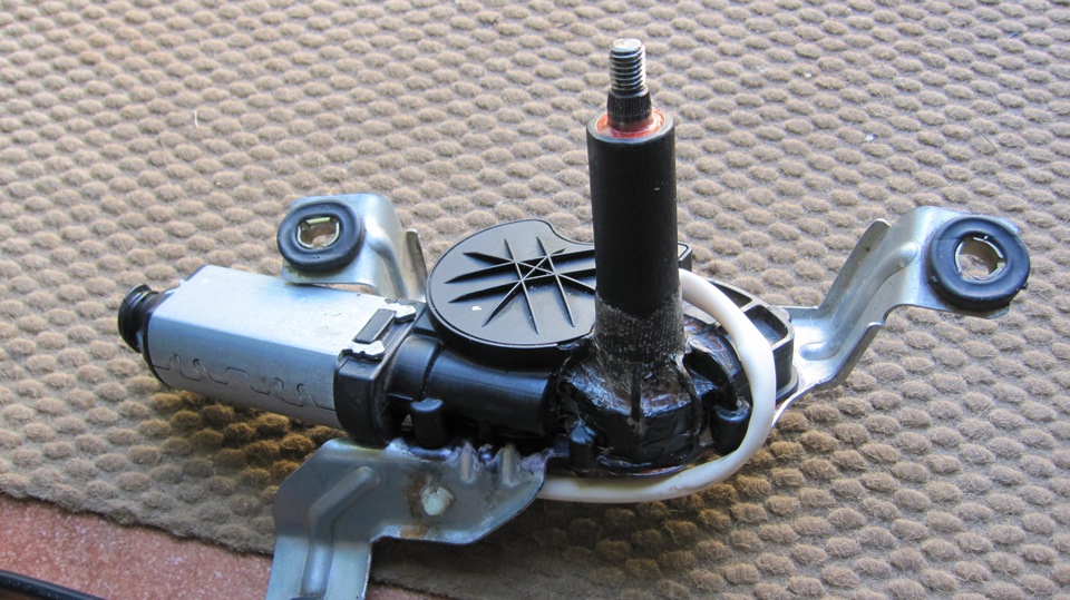

Сразу бросаются в глаза подтеки ржавеющей жидкости по стыку металл-пластик.
Сразу понимаем что внутри нас ничего хорошего не ждет.

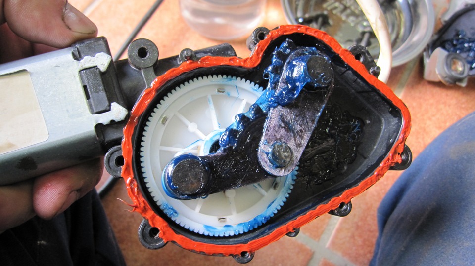

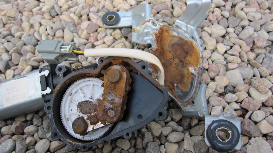

Откручиваем горстку разнокалиберных винтиков под торкс…и пред нами предстает вся картина…
Но на самом деле, это не самое страшное, и не это месиво виновник клина.
Все куда печальнее.

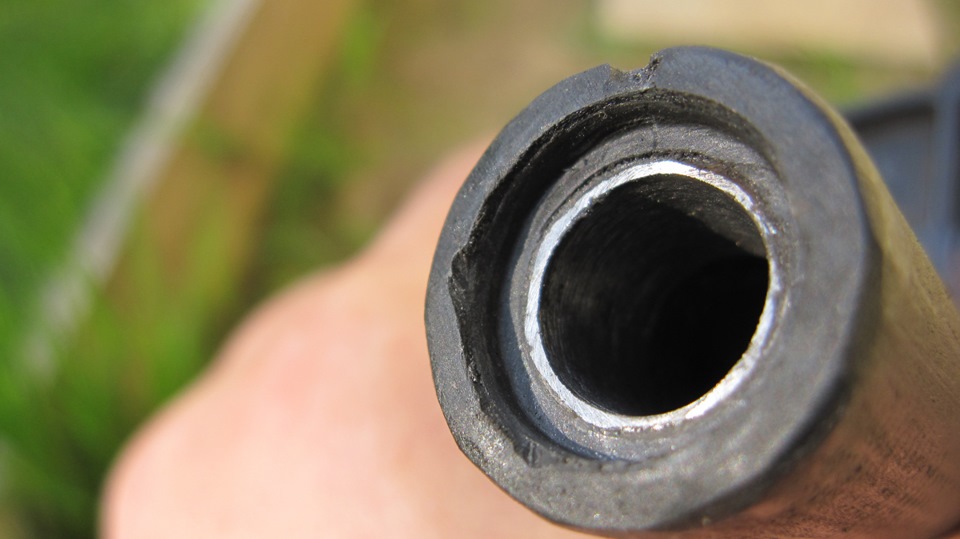

Пластиковая трубка, часть корпуса, в которой вращается вал, на самом деле имеет внутри две металлические втулки…в начале и в конце трубки.
И вал ходит не в пластике, а именно во втулках…имея две точки соприкосновения.
Любой грамотный конструктор, втулки бы сделал из латуни или бронзы…любой…но не конструктор VOLVO (узел чешского производства…вообще уже несколько лет задаюсь вопросом, чехи хоть что-то кроме Шкоды делают нормально, или у них все хуже китайского)…
Втулки металлические…причем по ним видно, что они не проходили ни какой антикоррозионной обработки (вал обработан как ни странно)…
Каким-то мистическим образом, внутрь трубки умудряется попадать вода-омывачка…
Не смотря на то, что все как-бы закрыто колпачком и вход прикрыт "для галочки" резиновым колечком.
Но факт на лицо, гибель механизма начинается именно из за попадания через выход вала воды.

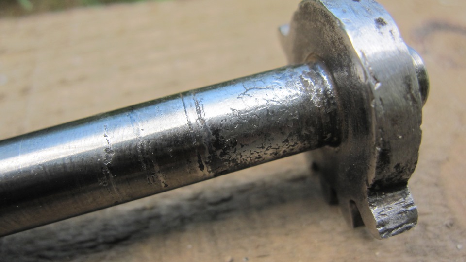

У меня я подозреваю было так…сначала вал начал туго вращаться в ближайшей к дворнику втулке…по какой-то причине, случилось так, что втулку в трубке провернуть оказалось проще, чем вал во втулке.
Какой-то отрезок времени, вал вращался в трубке с намертво заклинившей втулкой…
Процесс образования коррозийной каки не прекращался, и это привело к тому, что трубка, выполненная из очень прочного, содержащего стекловолокно пластика, лопнула, она же и практически полностью отвалилась от корпуса.

Пришлось брать полиэфирную смолу, стеклоткань, дремель…и работать.
Работа заняла 2 дня.
Склеил корпус, усилил стеклотканью.
Сделал новые втулки (увы под рукой был только алюминий)…вклеил в трубку.
Отполировал сам вал (в рамках возможного)
Но следы глубокой коррозии никуда не делись.
Все вычистил и отполировал.
Все покрыл преобразователем ржавчины SONAX.
Собрал обильно заложив смазку, особенно в трубку.
На выходе, отказался от заводского резинового колечка, сформировал силиконовую прокладочку-сальничек.
В общем, механизм исправен…но вот как долго этот Франкенштейн проработает…тут уже не известно.

Пришлось поменять сам эл. двигатель (умер). Корпус и всю механику оставил старые.
Собрал из двух моторчиков один.

В магазине автозапчастей приобрел вот такой "съемник для поводка стеклоочистителя" (около 400 р.):
Club Volvo. Ru - Не работает мотор заднего стеклоочистителя (дворника).
...но инструмент пришлось доработать напильником, т.к. его лапки оказались достаточно толстыми и не влезали между поводком и втулкой вала.
С помощью съемника поводок сдернулся с места, звук меня насторожил, но ничего не сломалось )

Однако, вал намертво засел во втулке и провернулся лишь при очень большом усилии с помощью мощных пассатиж.
В итоге аккуратно выбил вал из втулки, почистил, смазал, собрал все обратно. Заработало!
