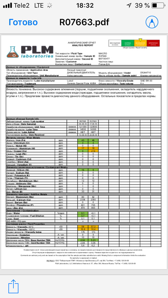

Не помню, выкладывал или нет. Это Lukoil Genesis Special Polar 0W-30 A3/B4.
Наработка 15 тысяч километров/1 год и примерно 440 мч.
Первый столбец - до добавления промывки Куппер перед переходом на него. Второй - с промывкой через еще 1500 км перед заменой масла.
Еще зимой на 3000 км наработки добавлял промывку Куппер в бак, а она тоже обладает раскоксовывающим эффектом и неизбежно попадает вместе с топливом на стенки камеры сгорания, улучшая приработку поверхностей. Так что 15000 км без проблем.
Как видите, все в порядке. Для справки:
1. Согласно SAE J300 коридор кинематической вязкости масел SAE 30 при Т=100С лежит в диапазоне 9,3...12,5 сСт. Так что даже некоторое разжижение при работе масла и попадании топлива - не критично.
2. Для двигателей с алюмосиликатными блоками общепринятое содержание алюминия в пробе, при котором надо обратить внимание - от 80 ppm. Замечу, это мольные ppm. Не ленивые могут пересчитать в массовые и убедиться в том как это «много».
