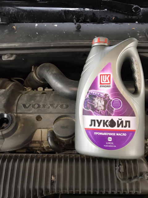

Докладываю: на промывке проехал 223км. Сегодня через промывочный Лукойл залит Шелл НХ8 на 5/30.
Ну и для информации - "бутерброд". Если честно, я в шоке...
Натоптал
А какая промывка была на 223 км.
Отправлено с моего G630-U10 через Tapatalk
