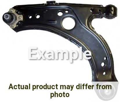

Я фиг знает как это правильно работает, может надо расположение и доставку учитывать, но вот например хороший середнячок Sidem. Не знай дороже или дешевле, но полагаю получше этого "техноврот"
Control arm SIDEM 67177
