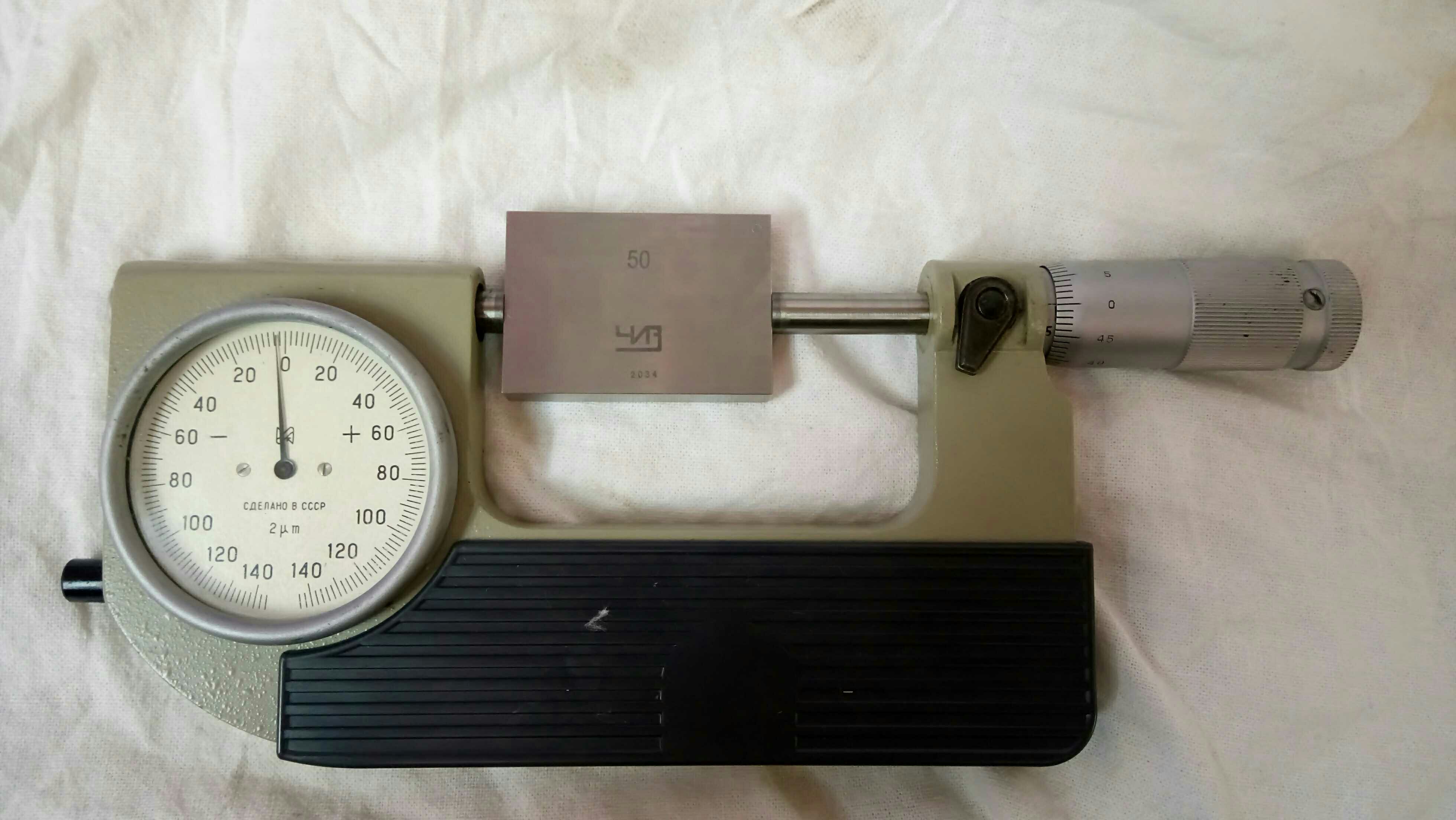

нет таких микрометров. цена деления сотка, погрешность ,да, третий знак
А это что тогда?
Цена деления по шкале - 0,01 мм
Цена деления по индикатору - 0,002 мм
